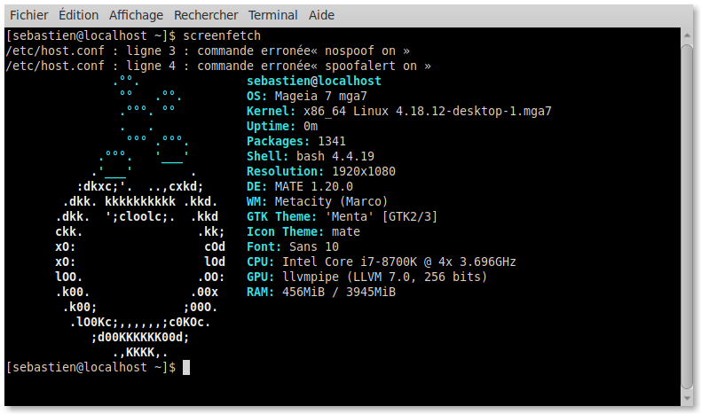

Tout fonctionne bien, mis à part le fait que j'ai un message d'erreur étrange quasiment à chaque fois que je lance une commande dans un Terminal, essentiellement des urpmi :
Code :
/etc/host.conf : ligne 3 : commande erronée« nospoof on »
/etc/host.conf : ligne 4 : commande erronée« spoofalert on »
Ce message d'erreur ne semble pas avoir de conséquence puisque, au final, ce que je veux installer ou mettre à jour se fait sans problème. Reste que ces deux lignes qui apparaissent quasiment à chaque fois qu'on tape une commande dans un Terminal ont quelque chose d'un peu gênant. Voir ci-dessous le comportement observé pour une simple commande screenfetch :

Oui, ce sont des options obsolètes qui étaient installées par msec.
msec a été modifié pour ne plus les installer, mais elles subsistent lors d'une mise à jour.
https://bugs.mageia.org/show_bug.cgi?id=21621
Il suffit donc de les supprimer manuellement du fichier /etc/host.conf, tant que la procédure d'installation ne les enlèvera pas automatiquement.

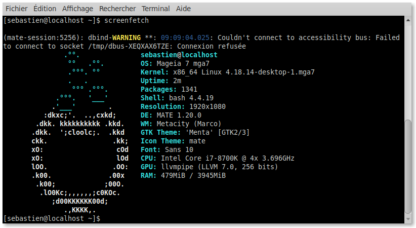

J'ai voulu essayer ça dans ma VM, et finalement ça n'a pas l'air si simple... Après avoir effacé les lignes 3 et 4 du fichier, j'ai un nouveau message d'erreur...
Qu'est-ce qui te fait croire qu'il y a un lien entre les options supprimées et ce message de dbind, socket non trouvée ?
Tu as raison : j'ai fait un lien entre les deux un peu vite...
Comme je n'ai fait qu'un seul changement, et qu'avant je n'avais pas dbind qui hurlait... et après je n'avais plus spoof mais dbind à la place...
Mais apparemment c'est réglé : à l'heure actuelle, je n'ai plus aucun message d'erreur, ça fait plaisir
