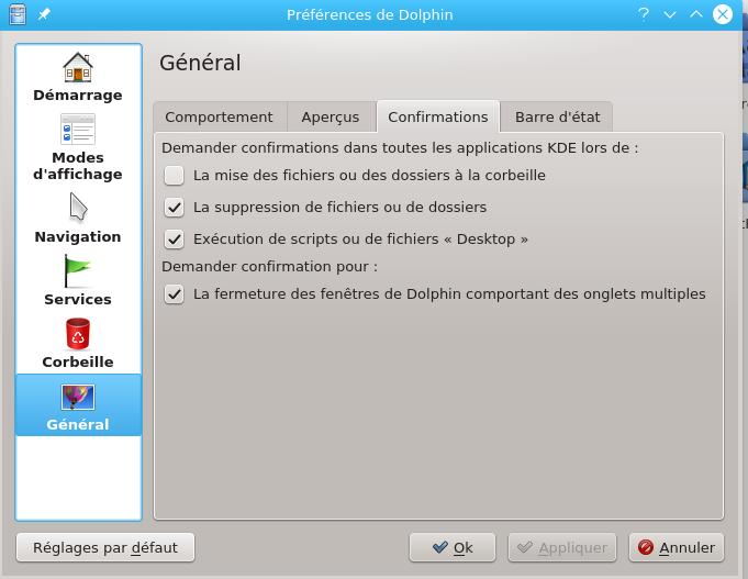

Dans un seul dossier depuis Dolphin, il faudrait à mon sens plusieurs options/actions soient combinées. Que l' option de confirmation de suppression de fichier soit décochée dans les options de générale -> confirmations et qu' en plus la combinaison maj+suppr soit faite après une sélection de fichier. Donc sur en plus des sous dossiers...

J'ai supprimé un fichier pour voir, je n'ai pas de message de type "êtes-vous sûr" quand je supprime, mais j'ai en un comme quoi le fichier a bien été déplacé dans la corbeille.

Donc si supprimés depuis Dolphin, ils auraient dus être dans la corbeille (sauf si la corbeille était pleine ( et encore je n' en suis pas sur car l' option par défaut doit être "avertir") ou si la combinaison clavier maj+suppr a été utilisée) . Par contre, s' ils ont été supprimés depuis une autre application, il est possible qu' aucune notification ne soit affichée.

J'ai les mêmes options cochés dans les paramètres de Dolphin.
