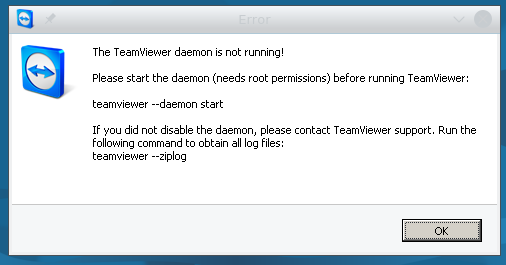

*.rpm package v13.2.13582 et essayé différentes commandes trouvées sur le forum, mais rien ne marche.
J'ai un message qui me dit de démarrer le "deamon", mais en Konsole je n'y arrive pas.
Après toutes sortes d'essais je ne trouve pas comment faire
, quelqu'un sait-il comment faire pour installer et faire fonctionner teamviewer avec Mageia 6 ?Merci

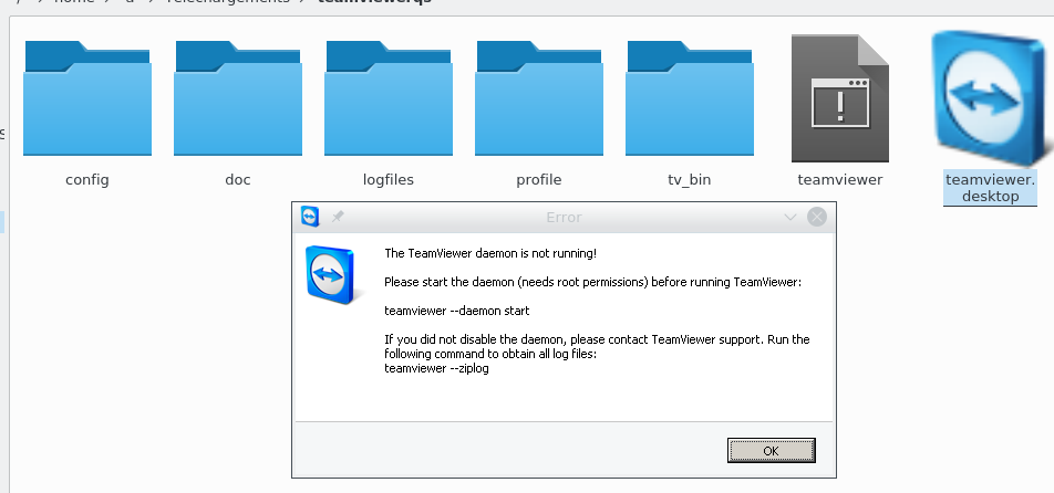

Sur le site de Teamviewer, il y a soit le rpm, soit le fichier .tar
Qu' est ce qui est utilisé ?
J' ai essayé sur une machine de test depuis le fichier tar et j' obtiens bien la fenêtre avec mon identifiant et une possibilité de connexion à un autre ordinateur.
Si c' est le rpm qui a été utilisé, peut être qu' il faut activer une unité systemd ?
Il faudrait déjà essayer avec le fichier tar.
Note: sur mon pc de test, j' ai CTparental qui est installé ( donc je n' ai plus de Shorewall ( donc voir s' il n' y a pas une exception à faire de ce côté)
Note2: j' ignore pourquoi, je suis obligé de le lancer 2 fois dans ma machine de test ( lors du premier lancement, il y a bien un process teamviewer qui est lancé, je l' arrête et relance une nouvelle fois et là j' ai la fenêtre de connexion.
J’utilise teamviewer très régulièrement pour intervenir sur des machines en windows ou mageia.
Pour l'installer j'ai utilisé le rpm x86-64 redhat, j'ai lancé l'install avec la commande
urpmi teamviewer_13.2.13582.x86_64.rpm --allow-nodepsj'utilise --allow-ndepts, car il manque soit disant des dépandances, mais ça fonctionne impeccablement chez moi.

pour les différentes pistes ! J'ai recommencé à zéro, et suivi la méthode OPS56 qui a fonctionné ( j'ai répondu oui quand il y avait des questions sur l'installation sans les dépendances).Il ne me reste plus qu'à utilisé l'ID et le mot de passe qui s'affiche bien au lancement de TeamViewer.
