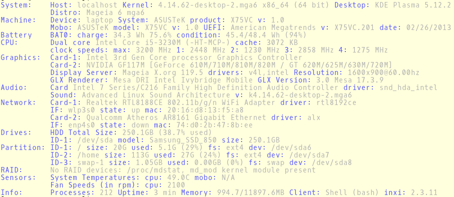

J'ai actuellement 2 ordinateurs portables sous Mageia 6, avec Plasma comme environnement de bureau.
Ils sont quasiment identiques (Asus 17" avec intel i5 et cartes graphiques intel + Nvidia Optimus avec Bumblebee). La seule différence est la RAM (12 Go = 4 Go + 8 Go pour celui qui rencontre un problème et 4 Go pour celui qui roule).
Voici donc le problème, que je n'ai pas réussi à résoudre en parcourant le forum.
Quand on démarre l'ordinateur, tout est normal. Par exemple avec Ksysguard ou avec htop, les 4 cœurs du processeur sont autour de 5% d'utilisation. La température est de 45 à 48 °C.
Mais après une mise en veille, l'un des 4 cœurs (souvent le même mais pas toujours) se met à tourner autour de 80%, parfois 60%. La seule solution pour que ça redevienne normal est de redémarrer (sortir de la session graphique ne suffit pas). Je n'ai pas trouvé de processus particulier qui ponctionne le processeur. La température passe à 55 °C (ce qui n'est pas catastrophique, mais est anormal).
Une copie d'écran montrant avant et après la mise en veille :
À l'aide !...

Je pense avoir trouvé la cause du problème. Il semble lié à la carte Wifi (rtl8192ce).
J'ai l'impression que le nombre d'interruptions causées par la carte est anormalement élevé.
J'ai utilisé la commande :
cat /proc/interrupts | grep rtl_pci
Quand tout va bien :
CPU0 CPU1 CPU2 CPU3 17: 65 556 82 13 IO-APIC 17-fasteoi rtl_pci
Alors que quand le processeur se réveille, suite par exemple à une mise en veille :
CPU0 CPU1 CPU2 CPU3 17: 386198 120962889 3732 28 IO-APIC 17-fasteoi rtl_pci
Je vais donc réfléchir dans cette direction, mais je crains que cela ne dépasse mes compétences !
Si vous avez une idée, je suis preneur...

Ceci dit, je viens de contourner le problème. Je confirme que c'était bien en lien avec la carte wifi, puisqu'après désinstallation du paquetage rtlwifi-firmware le processeur reste bien calme après mise en veille.
Je viens de remplacer cette carte Realtek par une autre qui se trouvait sur un portable HS. Le modèle est un Atheros AR5B95-H qui a été reconnu au premier démarrage. Pas de problèmes en sortie de veille. À confirmer sur le long terme...
Merci pour votre aide.
Je passe en résolu.
