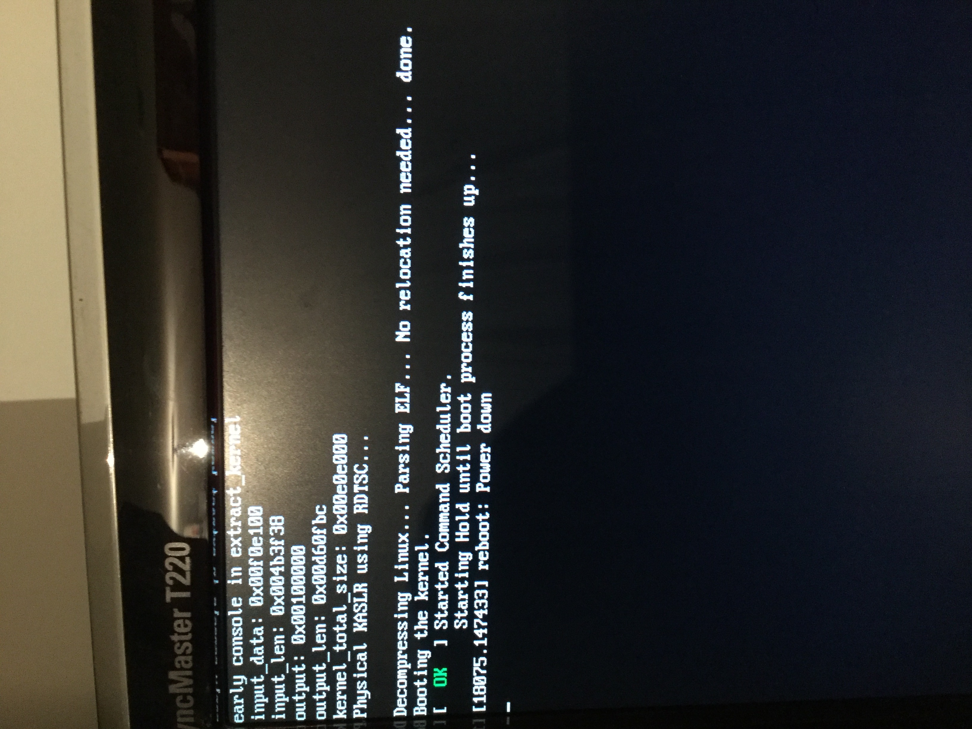

j'ai fait une photo de l'écran quand je ferme le pc
quand j'appuie sur echap, il ne se passe rien
le pc reste sur cet écran. Donc je l'eteins manuellement

Ce qui est bizarre c'est que la photo de l'écran montre un démarrage, pas un arrêt. Comment procèdes tu à cet arrêt ? avec le bouton Plasma ou le menu ? Essaye d'arrêter en console, sous root :
#shutdown now
