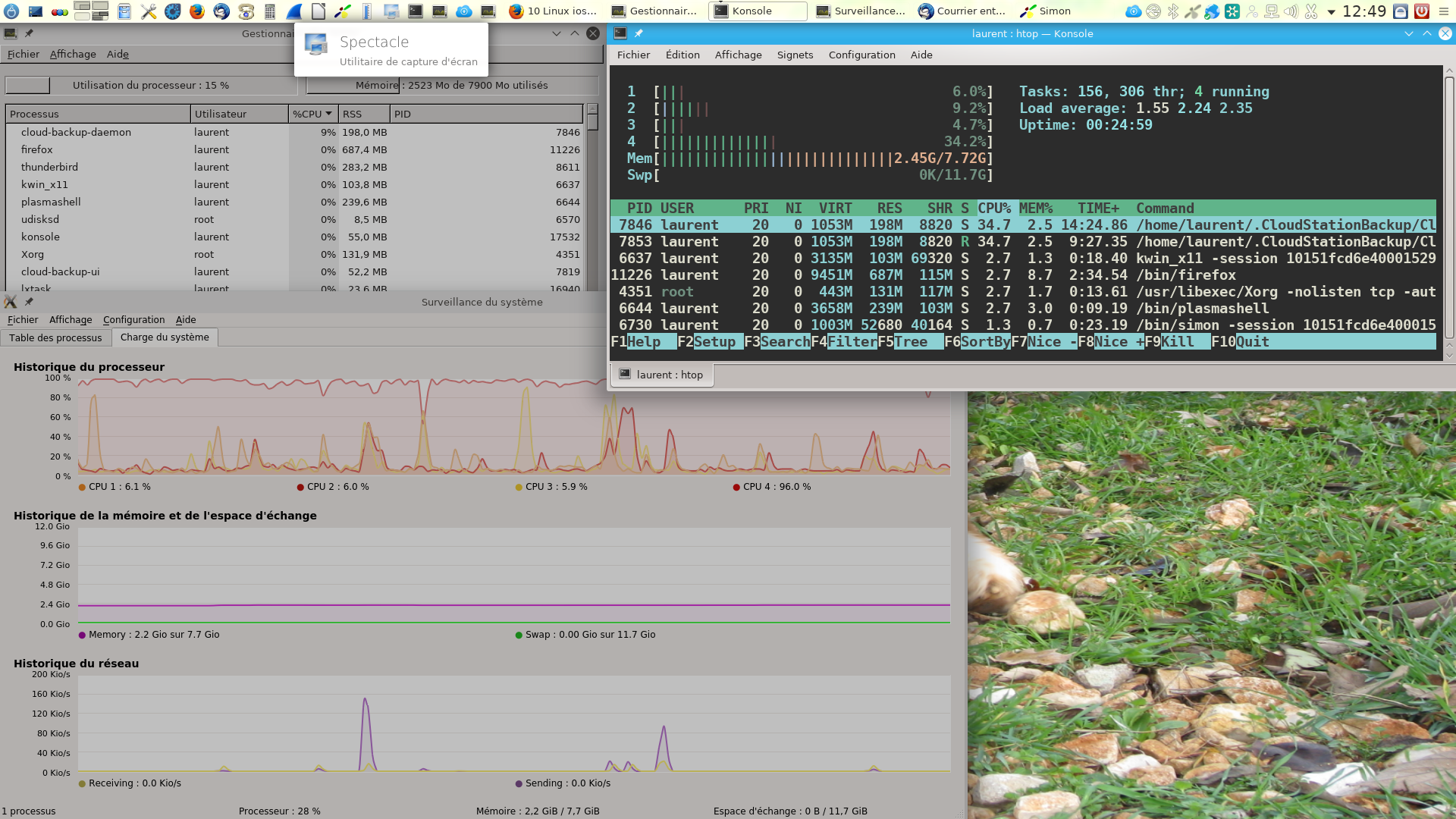

Sous TOP, je n'ai que la charge globale des 4 CPUs, et j'ai d' indiqué par exemple 28% de charge (toutes CPUs confondues) pour un process quelconque.
De ce fait, je ne peux pas identifier le(s processus qui charge 1,2,3 voir les 4 CPUs (coeurs) à tout de rôle ou en même temps ?
Dans cette copie d'écran, il y a une CPU à 100 sous ksysguard, sous htop il y a un process a 34,7% aucune CPU à 100%
Qui dit vrai ?
Toujours est-il que lorsque que j'ai une au moins 2 CPUs à 100% (ksysguard) il y a un énormément ralentissement de mon ordinateur

C'est quoi ton cloud-backup-deamon ?
et CloudStationBackup ?
Le coupable est manifestement là.
