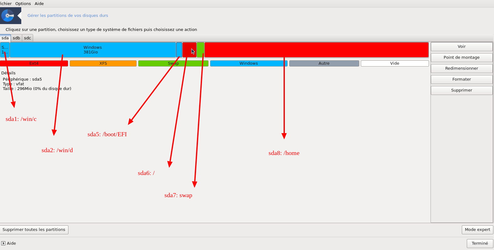

Je constate que la partition EFI n'existe pas, j'en conclue que je dois la créer. (est-ce une erreur?)
Mageia 6 s'est ensuite est bien installé, mais grub n'apparait pas au démarrage, je démarre systematiquement sur windows 10.
J'ai parcouru le forum et le wiki et autres documentations sans trouver de solution, et ayant l'impression d'avoir bien fait.
Puis-je faire une installation "classique " sans UEFI si c'est possible, puisque la partition EFI n'existait pas, mais comment s'y prendre?
Sinon, comment faire apparaitre grub au démarrage?
Bien que sur Mandriva/Mageia depuis 10 ans, j'ai atteint mes limites pour résoudre ce genre de problème. Merci de votre aide
Voici mes partitions:
[/img]

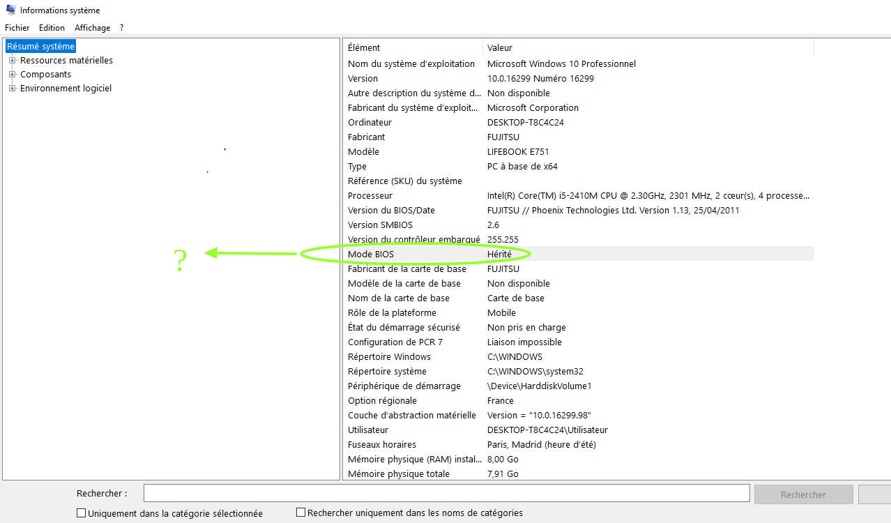

Bien que tu aies Win 10, comme c'est un PC d'occasion, tu ne connais pas son historique, il se peut que tu ne sois pas en UEFI. C'est même presque certain car ton i5 2410 date de 6 ou 7 ans.
Regarde plutot cette page adaptée au dual boot avec Windows
https://wiki.mageia.org/en/Mageia_in_dual_boot_with_Windows8_and_over
Mageia 6 64 bits
Mageia 6 64 bits

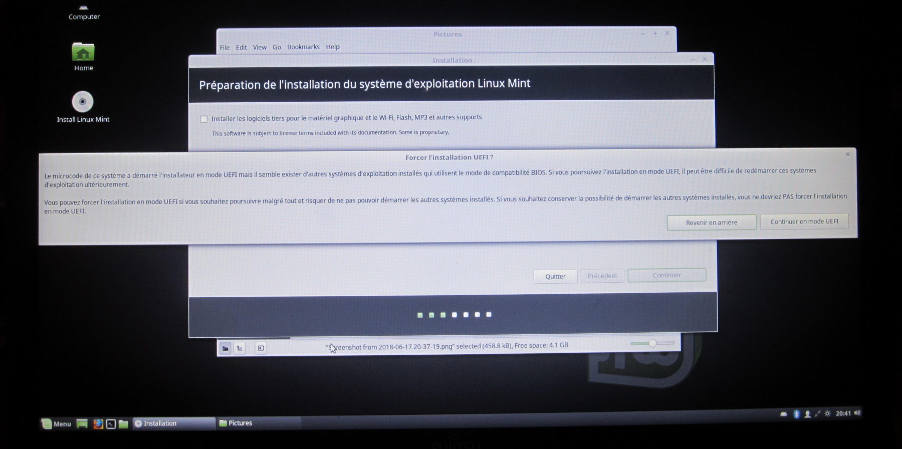

Il semble donc que Mint ait forcé également le mode UEFI, comme Mageia le proposait.
Apparemment, le firmware est uniquement en BIOS Legacy, je ne pensais pas que cela existe encore en 2011.
http://solutions.us.fujitsu.com/www/content/pdf/SupportGuides/E751_BIOS_Guide_FPC58-2849-01%20rA.pdf
C'est d'autant plus étonnant que Mageia ne propose que l'UEFI.
Cela mériterait-il la déclaration d'un bug ?

jac73 Membre non connecté
- Inscrit le : 28/12/2008
En refusant cette option, l'installation s'est fait en mode Bios legacy.
Effectivement Mageia n'offre pas ce choix. Est-ce un bug? Je n'ai pas du tout les compétences pour le dire, ni pour rédiger un rapport de bug.
