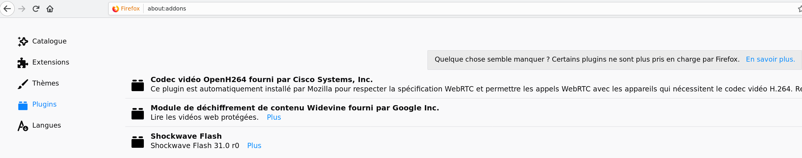

Si tu vas dans le « burger » (3 lignes horizontales en haut à droite) de Firefox et que tu choisis « Modules complémentaires », tu as quoi ?
Voilà ce que j'ai chez moi par exemple :

Je viens de m'apercevoir qu'en passant par firefox quantum 60.3.oesr quand je vais sur camarsim il me demande juste si je veux activer adobe flash je clic dessus et là ça marche. En fait je ne me servais plus du tout de cette version mais de la quantum 63.0.3. avec laquelle ça ne fonctionne pas et dans laquelle je ne trouve pas shockwave flash.
@stroibe974
""""Si tu vas dans le « burger » (3 lignes horizontales en haut à droite) de Firefox et que tu choisis « Modules complémentaires », tu as quoi ?
Réponse : j'ai la même chose que toi dans la 60.3 mais pas dans la 63.0.3 dans laquelle je n'arrive pas à la mettre
J'avais installé la firefox-57.0.tar.bz2 plus rapide mais qui en fait ne me permettait pas d’ouvrir cette application. J'ai jamais pensé à revenir sur la oesr...
Comment désinstaller proprement cette version firefox 63.0.3 et ne garder que la 60.3oesr ?
Je vais revenir à la 60.3 oesr qui a ses mise à jour (que je n'avais pas désinstallé mais de laquelle je ne me servais plus)
Bien heureux de pouvoir rester sur Mageia.
