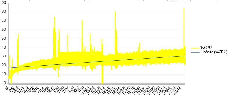

significative ...
Courbe jaune %cpu , courbe noire tendance lineaire:
