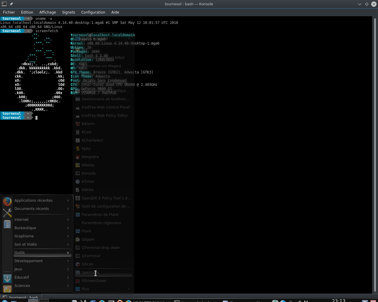

- Inscrit le : 29/09/2015
c'est la version testing, elle marche depuis le 15 mai !
HP ProDesk ;
Mageia8 Gnome
Mageia8 Gnome
Je ne comprends pas pourquoi il y a l'ombre du menu qui se superpose !
