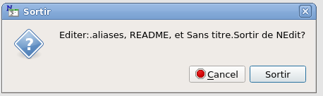

J'ai travaillé sur la traduction en français de nedit-ng.
Il y a des boutons qui, si j'ai bien compris, ne sont pas traduits à partir du code nedit-ng mais qui viennent de menus Qt (cancel, apply, ...).
Le développeur de nedit-ng me demande de vérifier si mon installation de Qt est bien basée sur le français (it is possible that you don't have the french locale built for your Qt installation).
Comment vérifier cela ?
