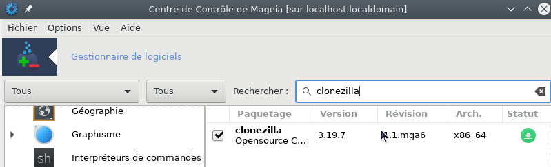

J'ai installé Clonezilla via le CCM.
Mais il n'apparait à aucun endroit dans les menus de mes logiciels.
Il ne se lance pas en konsole non plus
Mystère...
