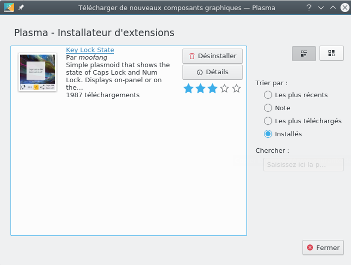

Je l'ai, il s'appelle maintenant Key Lock State ! Du moins celui que j'ai installé mais il y en a d'autres.
S'il n'apparait pas d'en la liste, il faut "télécharger de nouveau composants et taper "Key" en recherche.

Merci DéBé, mais c'est ce que je fais...Mais ensuite il n'apparait nulle part, ni dans ma liste des composants, ni dans ma barre....

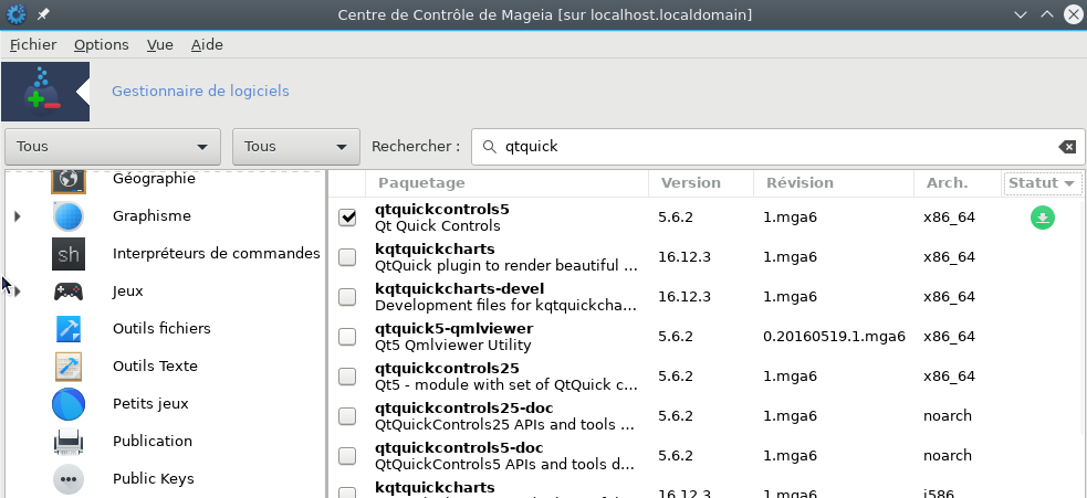

Je mets ici ce que j'ai d'installé...
Je ne sais pas ce qui pourrait manquer...
Est-ce que Qtquick a quelque chose à y voir ? De toutes façons, j'ai comme toi et pas plus : Qtquickcontrol5.
Peut-être un problème de thème ou de style ou encore d' icônes ??????
Depuis le passage en plasma 5.12, l'installation de keystate refonctionne
Essaye chez toi.
Hodos Membre non connecté
- Inscrit le : 17/04/2014
après la très grosse mise à jour (mise à jour de 522 paquets réalisée sans souci). En fait, après des contrôles, je ne pouvais installer (avant mise à jour) aucun nouveau composant graphique... Key Lock State de "moofang"
s'est installé , je suppose que le reste va suivre !Cependant je préférais Lock Keys State de "QML"
qui semble ne plus être disponible...
