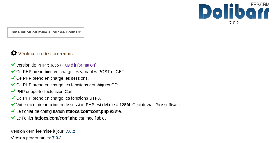

 ,Je ne peux pas utiliser le logiciel Dolibarr V 7.0.2 car la version PHP 5.6.35 (via LAMP) est obsolète sur le CCM.
LAMP 5.6.35 n'autorise pas l'utilisation de l'extension Curl dans Dolibarr pour être précis.
Comment passer à une version récente de LAMP ?
Merci pour vos réflexions !

Alors sois encore plus précis. J'ai commencé à tester la version 7.0.1 sur ma Mageia 6, et je n'ai pas encore trouvé le souci que tu indiques.

Bonjour Papoteur,
Voici la saisie d'écran avec le message :
php-curl-5.6.33-1.mga6
installé ?

Penses-tu que cela peux régler le problème, puisque le message est un souci d'incompatibilité ?
Mais il faut redémarrer apache :
systemctl restart httpd

 , j'ai grâce à toi réglé ce problème.
 , j'ai grâce à toi réglé ce problème.J'ai maintenant tous les prérequis au vert pour Dolibarr.
Je ne sais pas expliquer si ce qui me manquait devrait être dans LAMP...
urpmq --requires-recursive task-lamp-php|grep curl lib64curl4
Voic ce qui demande php-curl :
urpmq --whatrequires php-curl
