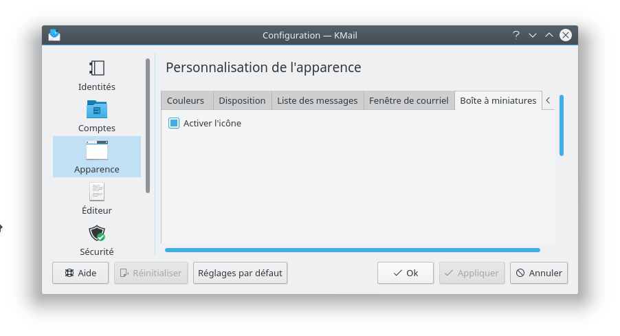

Je viens de passer à KMail, et, il plante à la fermeture de la session. Ou plutôt, KMail est fermé sans encombre, et à la fermeture de la session j'ai une fenêtre de bug de plasma 5 qui s'ouvre juste après avoir cliqué sur éteindre ou redémarrer comme quoi KMail à planté. Bien sûr comme je suis en train d'éteindre l'ordi je n'ai plus la main.
J'ai remarqué que cela provenait de la boite à miniature de KMail.
Quant l'option n'est pas cocher, plus de plantage.
Y a t il un moyen de résoudre ce problème?
