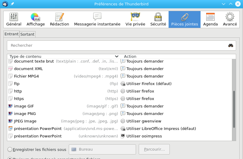

Dans "préférences" --> "pièces jointes" il n'y a pas de navigateur indiqué juste sont indiqué "document PDF" et "Power point" .
Il n'y a rien d'autre pas de http ou https pour le navigateur !

Je n'ai trouvé qu'une solution, qui ressemble à un hack de première classe :
https://forum.ubuntu-fr.org/viewtopic.php?id=394708 commentaire 18
Dans Thunderbird, aller dans le menu « Édition » → « Préférences... », puis sélectionner l'onglet "Avancé".
Cliquer sur le bouton « Éditeur de configuration... ».
Cliquer sur le bouton « Je ferais attention, promis ! ».
Dans la zone de texte « Rechercher : », taper "warn", afin de filtrer la liste des options.
Modifier la valeur des options suivantes vers la valeur "true" :
- network.protocol-handler.warn-external.ftp
- network.protocol-handler.warn-external.http
- network.protocol-handler.warn-external.https
Fermer les fenêtres et relancer Thunderbird.
A la prochaine ouverture d'un lien http, https ou ftp depuis Thunderbird, une boîte de dialogue apparaîtra afin de demander à l'utilisateur l'application à utiliser, et où il sera possible de définir ce choix par défaut.
