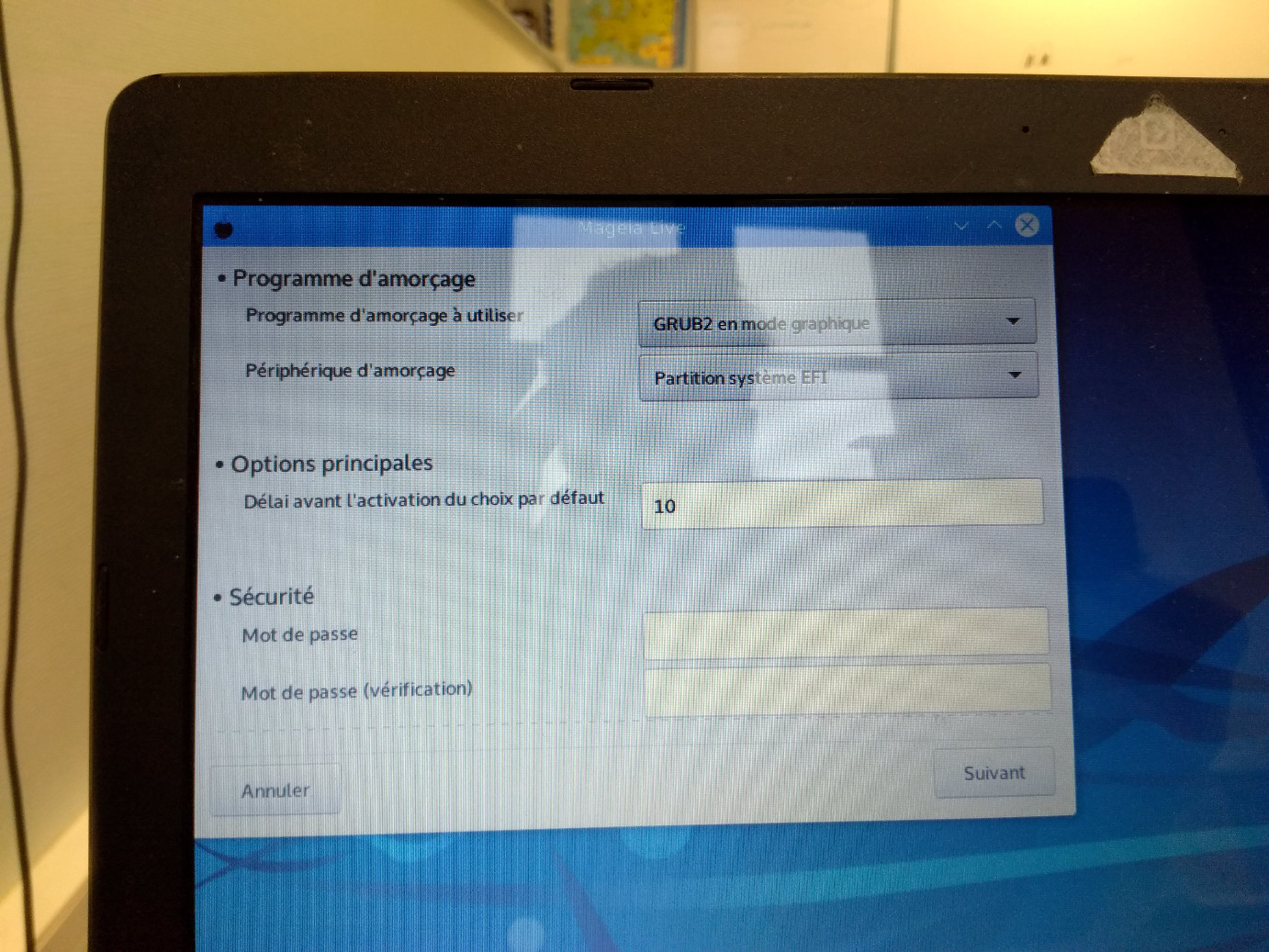

J'étais sur Mageia 5 KDE. J'ai booté sur une clé amorçable Mageia 6 Plasma, puis installer Mageia 6 en formatant tout. L'installation s'est très bien déroulée.
En fin de processus, il m'a été demandé d'éteindre la machine, de retirer la clé, puis de rallumer.
Au lancement de Grub2, il m'est demandé un nom d'utilisateur et un mot de passe. C'est là que ça se corse.
1) Un nom d'utilisateur ??? Je suis censé mettre quoi ? Ors de l'installation il ne m'a jamais été demandé de rentrer un nom d'utilisateur !
2) Et le mot de passe ? Je mets celui qu'il m'a été demandé de rentrer lors de l'installation de Mageia 6 j'imagine ?

Non lebahron, ce n'est pas cet écran. Il s'agissait d'un écran totalement noir. Cela étant, je pense avoir résolu mon problème. Lors de l'installation, j'ai sauté l'étape qui me demandait un mot de passe. Tout s'est alors correctement déroulé, il m'a été demandé de rentrer ensuite un nom d'utilisateur et un mot de passe.

Quand j'ai simplement sauté cette étape en cliquant sur SUIVANT, l'installation a continué.
Puis lors du premier redémarrage l'écran noir juste après Grub2 n'est pas apparu. Il ne m'a pas été demandé un nom d'utilisateur et un mot de passe.
Ensuite, bien sûr, je suis tombé sur l'écran dont tu parles, lebarhon. https://docteam.mageia.org.uk/fr/draklive/content/addUser.html
Je l'ai rempli et voilà ! Bienvenue Mageia 6 !
