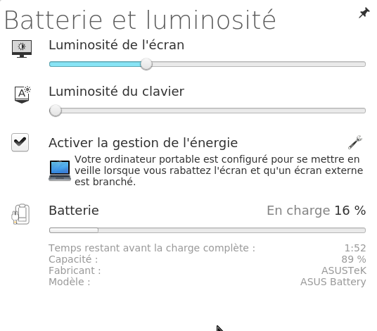

Si tu es sous KDE/Plasma, tu as une icône qui représente le changement de la batterie. En cliquant dessus, tu as normalement un curseur pour gérer la luminosité.

Malheureusement cet icône avec le petit soleil dans l'écran ne fonctionne pas. Je l'ai ajouté à ma barre et quand je clique dessus il ne me propose que de "bloquer manuellement la veille automatique". Mais rien sur la luminosité.

Menu des applications --> outils --> configuration du système --> Affichage écran --> Gamma et là si je fais bouger gamma je peux régler la luminosité.
Mageia 10 plasma 64b
