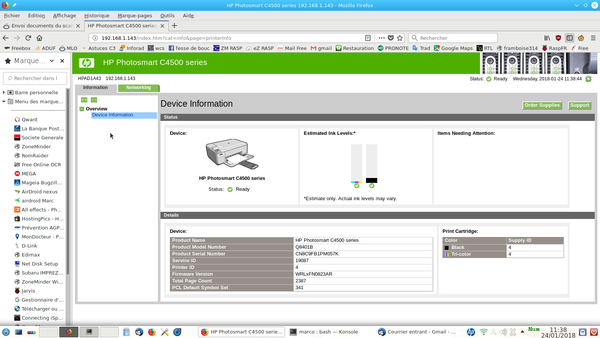

la ligne :
SCAN_START=`wget --quiet -O - http://$SCAN_IP/hp/device/notifications.xml | grep "<StartScan>" | sed "s/^.*<StartScan>\([01]\)<\/StartScan>.*$/\1/g"`
est inconnue dans l'imprimante ! err 404 page not found !

http://<IP de l'appareil>
ou
https://<IP de l'appareil>
192.168.1.143 OK
192.168.1.143/hp NOK err 404
192.168.1.143/hp/device/ NOK err 404

m@rco123 :
oui, oui, avec l'ip seule j'y accède sans pb !
192.168.1.143 OK
192.168.1.143 OK
Et dans un navigateur, tu obtiens quoi ?
