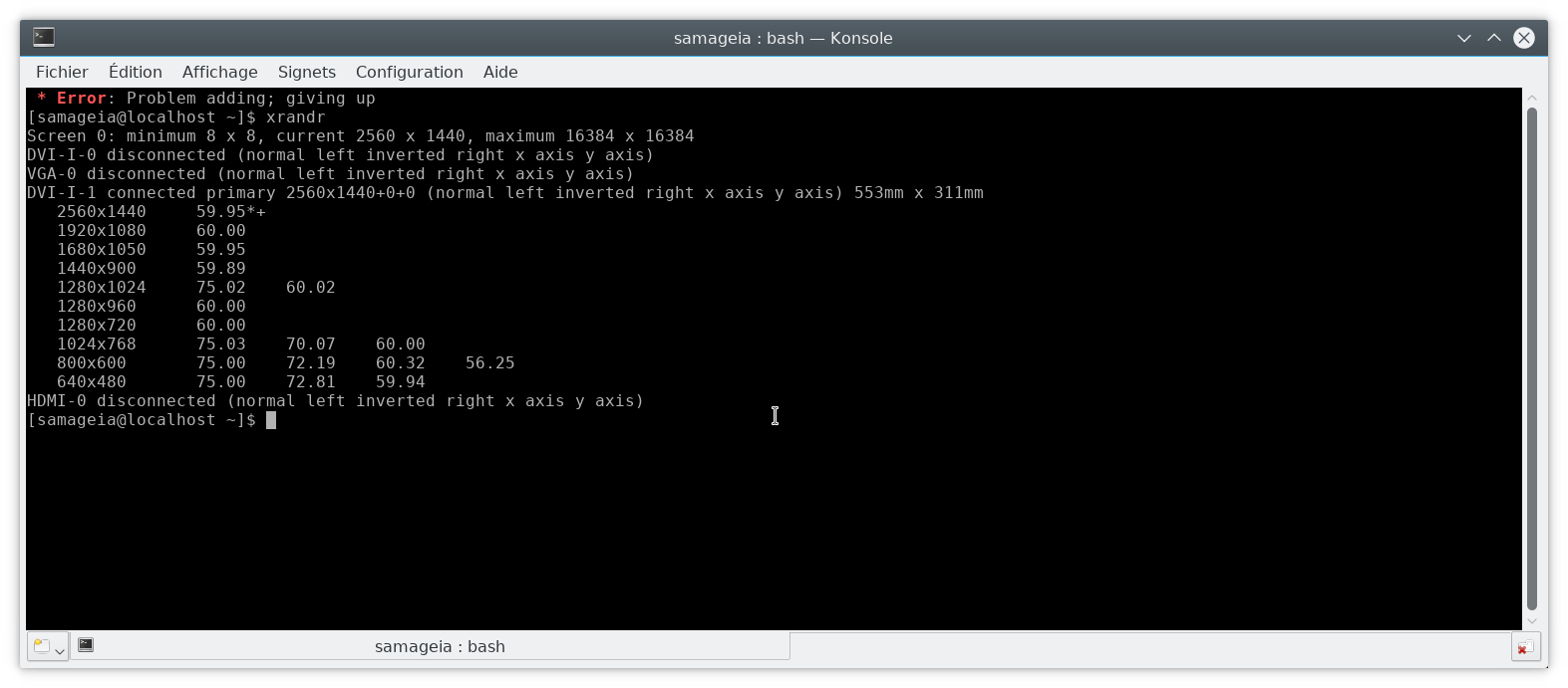

J'ai un problème de double affichage.
Les 2 cartes graphiques (GPU I5 et GeForceGT520) sont correctement détectées par le CCM. Le premier écran (DVI 2560x1440) fonctionne normalement alors que le deuxième (VGA 17") se contente d'afficher le chaudron et la première bulle.
Plasma ne connaît que le premier écran appelé DVI-I-1. Sous Mageia 5 le double écran fonctionnait sans configuration particulière, Mageia 6 ne veut rien savoir.

Voici la réponse de xrandr, VGA est désactivé

Ce qui m'inquiète, c'est que dans xrandr, VGA est marqué "disconnected" et je ne sais pas comment le rendre "connected".
Par "unifier", veux tu dire brancher les 2 écrans sur la carte ? Le problème est que c'est une vieille carte GT520 qui est à son maximum avec le 27" 2560x1440. Lui ajouter un 2ème écran n'est pas possible.
