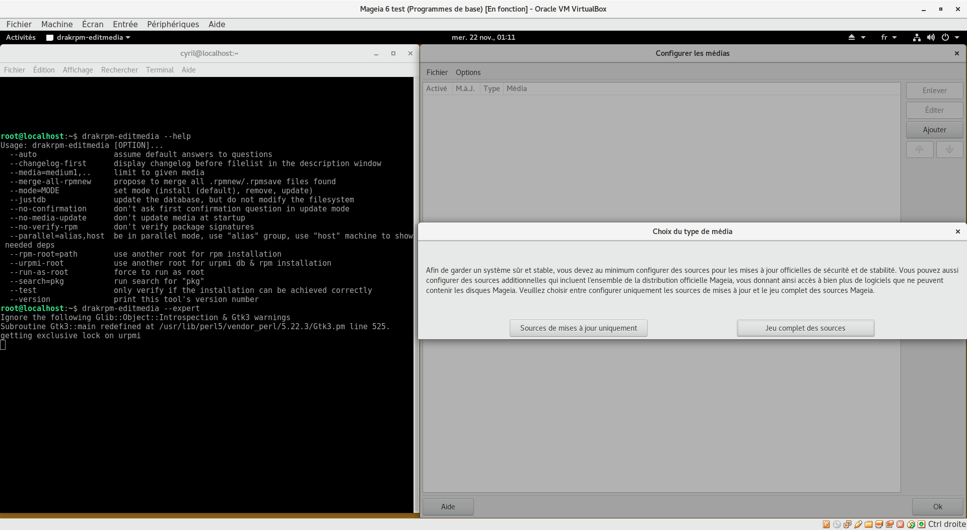

Cet écran existe-t-il ?
Documentation, Wiki, Traduction (MLO et Mageia)
Notre documentation en anglais indique qu'un écran permet de choisir l'installation des dépôts de mise à jour uniquement ou un jeu complet.
Je viens de faire le test mais n'obtiens pas cet écran. Est-ce aussi votre cas ?
Y aurait-il une option, une condition ? (mode expert peut être ?)
(Remarque : la page traduite en français a zappé cette étape)

Cet écran ne me dis rien du tout sous mageia 6 - KDE. Pour paramétrer les sources, le système télécharge l'ensemble des dépôts dispsonible et c'est à nous de cocher ceux que l'on désirent mais j'ai configurrere les dépôts après l'installation. Ca s'est passé comme ça pour mon installation (en mode classique sur clé usb bootable).
PapyLinux Membre non connecté
- Inscrit le : 23/05/2011
Si je comprends bien, ceci devrait apparaître en fin d'installation, ou après l'installation lorsqu'on configure les dépôts. Je n'ai jamais rien vu de semblable auparavant.... Depuis plus de 10 ans où j'ai installé toutes les Mandriva puis Mageia. Surprenant

Bonsoir,
Bien vu pour le mode expert
.A noter que l'option expert n'apparait pas dans l'aide.
Édité par Yuusha Le 22/11/2017 à 01h17
Nous avons la même situation dans le wiki, la copie d'écran est présente dans la version anglaise, a priori à mauvaise escient. La version expert n'est mentionnée que dans la partie française et l'est correctement.
La version expert sert à pouvoir activer la case "mise à jour" qui n'est par sécurité possible qu'en ligne de commande.
@papoteur : Si tu n'as pas le temps de modifier Calenco, je peux le faire. Idem pour le wiki.

Merci pour vos retours très instructifs.
Lebarhon, oui, je veux bien que tu fasses les adaptations. Je vais répondre à Antony qui a soulevé le lièvre.
J'ai du boulot en ce moment.
Comme nous souhaitons garder notre doc simple, faut-il ajouter l'existence de cette fenêtre d'apparition rare ? (wiki et manuels)
Perso je ne pense pas.
