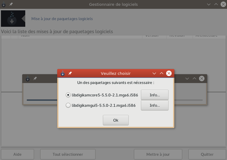

L'ordi tourne avec Mageia6. Ce matin 16 novembre, la mise à jour du système a soudainement dévié de son comportement automatique, en me demandant sans arrêt de choisir entre plusieurs paquetages, le bouton "Info" en regard de chaque choix m'amenant un message "Pas d'info disponible".
La capture d'écran ci-dessous affiche un choix relativement innocent, mais j'ai vu passer des kernels, des grubs et autres choses capables de mettre la pagaille sur le système si on ne choisit pas le bon paquet.
On ne peut pas sortir de la procédure de mise à jour : pas de bouton "annuler" et croix de fermeture en haut à droite certes active mais sans effet.
1. comment sortir de cette impasse (tuer la mise à jour ? )
2. est-ce un bug à reporter, ou un aléa sur internet qui a corrompu la mise à jour ?
