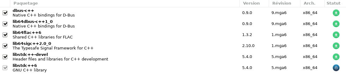

Pour C++, voici ce qui est installé chez moi.
Espérons que ça pourra t'aider.

Le paquet lib64sigc++2.0_0 est-il installé ?
Le fait que Hugin fonctionne chez certains prouve qu'il n'y a pas conflit de versions de compilateur entre le programme et les bibliothèques.

Le message d'erreur de la console semble bien montrer une incompatibilité entre le C++ utilisé par la bibliothèque et celui utilisé par le programme (wxGL). En allant chercher les paquets wxGL installés, j'ai trouvé des paquets de Mageia 5 : wxgtk2.8 (version mga5) installé à côté de wxgtk (version mga6) !!! Comment sont-ils arrivés là ? Comment peuvent-ils cohabiter ?
Remise à l'équerre de wxgtk, réinstallation de Hugin et ça roule.
