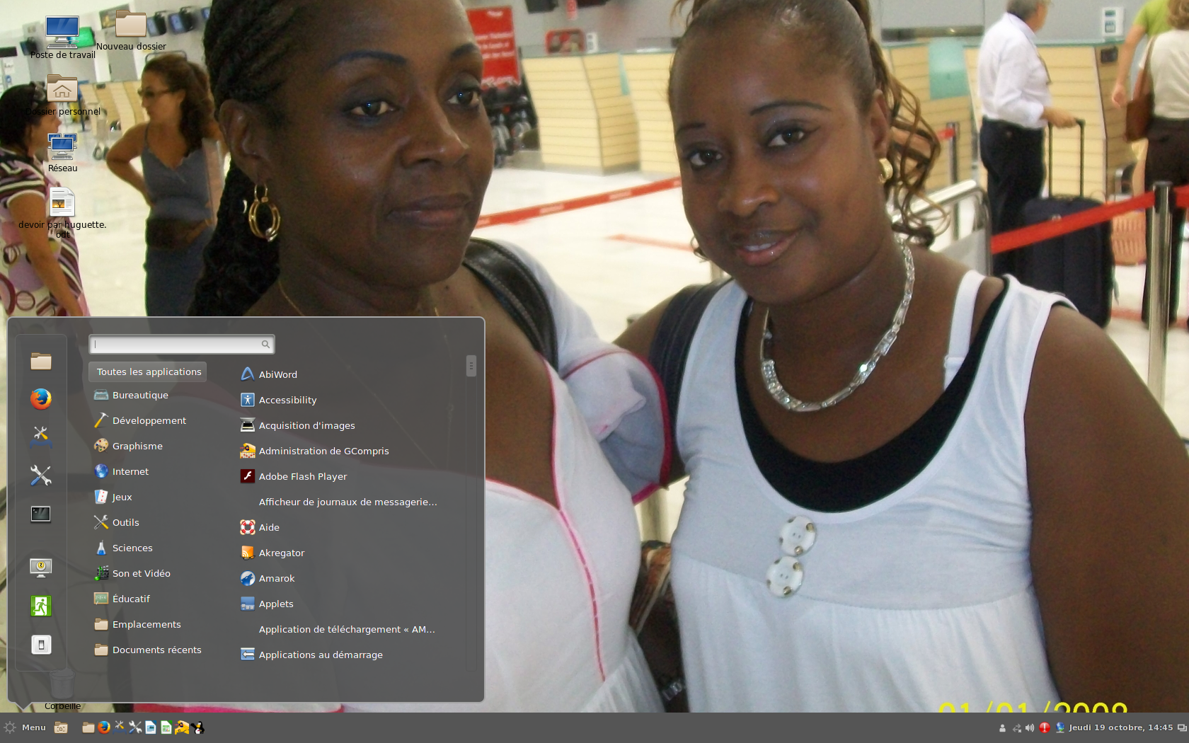

Je ne trouve pas comment déverrouiller les composants graphiques, j'ai fait une copie d'écran pour que vous m'indiquiez où se trouve de déverrouillage des composants graphiques.
merci de votre aide

Clic droit n'importe où sur le bureau ou dans la barre des tâches fait apparaître une boite de dialogue où figure "Déverrouiller les composants graphiques"
JLB
