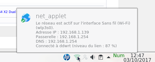

Survol de la souris sur net_applet ne fournit plus aucune info sur la connection (IP , niveau du wifi etc ....) : uniquement
net_applet
Du coup j'ai essayé d'installer networkmanager ( méthode = https://www.mageialinux-online.org/forum/topic-23197-1+utiliser-networkmanager-plutot-que-drakx-net.php#m223937 ) : !!! plus de connexion .
Je suis revenu sous network.service (pour avoir une connexion de nouveau......
Mais donc toujours pas d'infos pour net_applet......
Comment faire
Est-ce que chez vous net_applet fournit les infos habituelles de connexion ?

Mais je les ai retrouvées il faut aller dans la configuration de KDE / Espace de travail / Comportement de l'espace de travail/ Espace de travail/ Affiche les astuces d'informations.
Ces infos de connexion ne sont pourtant pas des "astuces" ...
J'avais décoché ça car j'avais l'impression ( peut-être fausse ) que l'appariton de certaines notifications faisait planter plasmashell.

J'ai décoché et recoché pour voir mais toujours "net_applet" et c'est tout !
Il doit y avoir un réglage, mais lequel ?
Les astuces d'informations désactivées font que rien ne s'affiche. Par contre, ça ne détermine pas le contenu de l' "astuce".

Pas testé en ethernet (prise trop éloignée et la flemme de déménager pour essayer...
Personne n'a un début de semblant d'idée sur l'origine de ce problème ?
Est-ce que je dois faire un rapport de bug ????
En bricolant dans mes thèmes d’icônes , le problème s'est résolu sans que je sache d'où il provenait.
J'aime bien savoir le pourquoi du comment dans ce genre de choses, mais bon ! ça fonctionne
