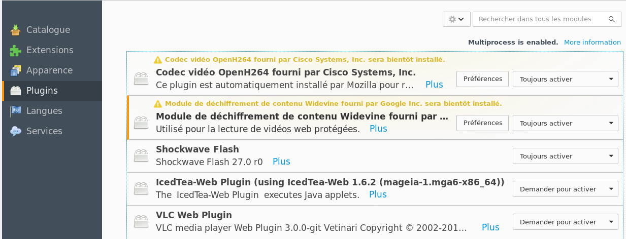

Bon voilà, je suis un vilain garçon qui dispose d'un abonnement netflix. En principe, netflix fonctionne parfaitement sous linux et firefox mais il exige l'emploi d'un plugin qui se nomme "Module de déchiffrement de contenu de Widevine fourni par Google Inc". Par défaut ce plugin n'est pas installé par firefox. Dès qu'on se connecte à Netflix ou par exemple sur ce site sur la video de Big Buck Bunny, firefox propose d'activer la lecture du contenu DRM , puis télécharge automatiquement ce greffon. On peut toujours le désactiver en allant dans les préférences de firefox (contenu/Lire le contenu DRM). Bref, les utilisateurs ont la "Liberté" d'accepter ou de refuser...
Mais voilà, ce choix n'est pas possible avec Mageia et je crois comprendre qu'il s'agit de la volonté du développeur de brider firefox Si vous essayer la manipulation de lire une vidéo sous netflix, vous pouvez activer le module, mais ce dernier refuse obstinément de se télécharger. Il n'est pas le seul, car le module "Codec Video OpenH264 fourni par cisco system" ne installe pas non plus.
Peut être m'indiquerez vous qu'il s'agit d'un problème de la version ESR. Que Nenni !! Si vous téléchargez et installez la version ESR depuis le site Mozilla, le problème n'est pas présent.

Concernant le module "Codec Video OpenH264 fourni par cisco system", chez moi, il est opérationnel (Firefox 52.3.0 64 bits sous Mageia 6).
Pour le "Module de déchiffrement de contenu de Widevine fourni par Google Inc", il "sera bientôt installé" comme chez toi. A vérifier au prochain démarrage.

Merci pour vos retours. En fait, il n'y a pas de besoin de dépôt tainted. Le code de firefox pour télécharger le greffon est libre et la licence est celle de Mozilla. Donc pas de soucis pour le laisser dans le dépôt free. Chez fedora, Ubuntu, et, cette version de firefox est bien disponible dans les dépôts libres des distributions.
Le greffon qui gère le DRM ne fait pas partie de l'installation de firefox. Il est téléchargé si et seulement si l'utilisateur active le paramètre au niveau des options firefox.

Le rapport de bug a évolué. Il semblerait que la cause du problème ait été découverte (cf : https://bugs.mageia.org/show_bug.cgi?id=20617 ). Il semblerait qu'il y a un soucis quant à la bonne référence des urls qui pointent vers ces greffons. On peut sans doute s'attendre à correctif pour les prochaines versions...

toujours le même problème en avril 2018, toujours le message widevine sera installé blablabla.

Pour information, la solution de contournement pour a voir ces satanés plugins est expliquée sur le wiki de mageia.
Il faut éditer le fichier :
Pour 32 bits : /usr/lib/firefox/distribution/distribution.ini
Pour 64 bits : /usr/lib64/firefox/distribution/distribution.ini
Modifier
id= version=
Pour avoir :
id=org.mageia version=6
- Sauvegarder les modifications
- Lancer Firefox
- Ouvrir Préférences"
- Onglet contenu et cocher "Lire le contenu DRM"
- Aller dans la partie "modules" puis section Plugins et vérifier que widevine et openh264 s'installent
