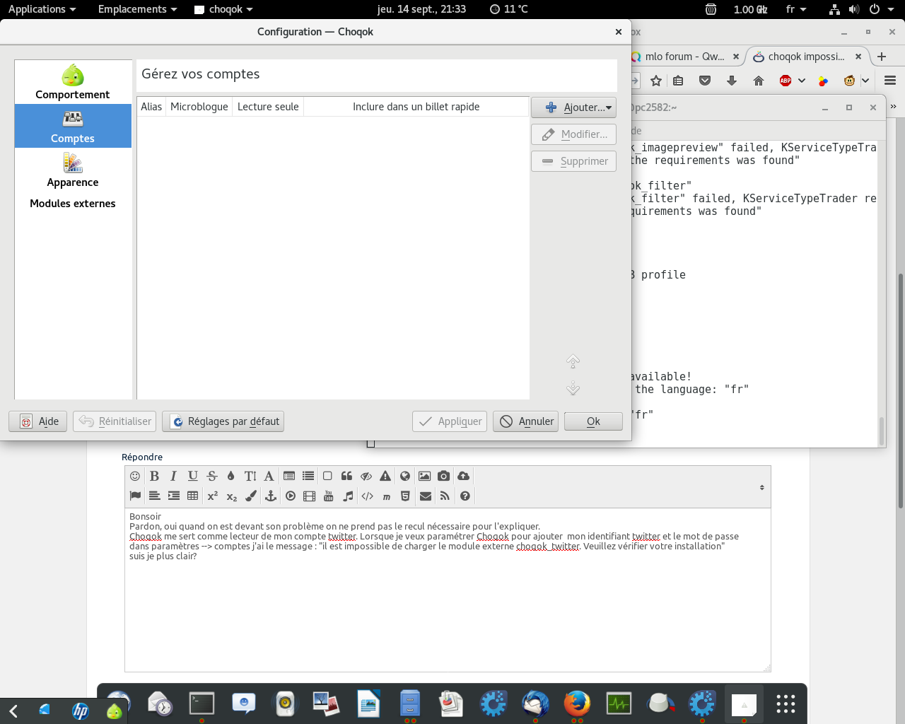

Pardon, oui quand on est devant son problème on ne prend pas le recul nécessaire pour l'expliquer.
Choqok me sert comme lecteur de mon compte twitter. Lorsque je veux paramétrer Choqok pour ajouter mon identifiant twitter et le mot de passe dans paramètres --> comptes j'ai le message : "il est impossible de charger le module externe choqok_twitter. Veuillez vérifier votre installation"
suis je plus clair?
