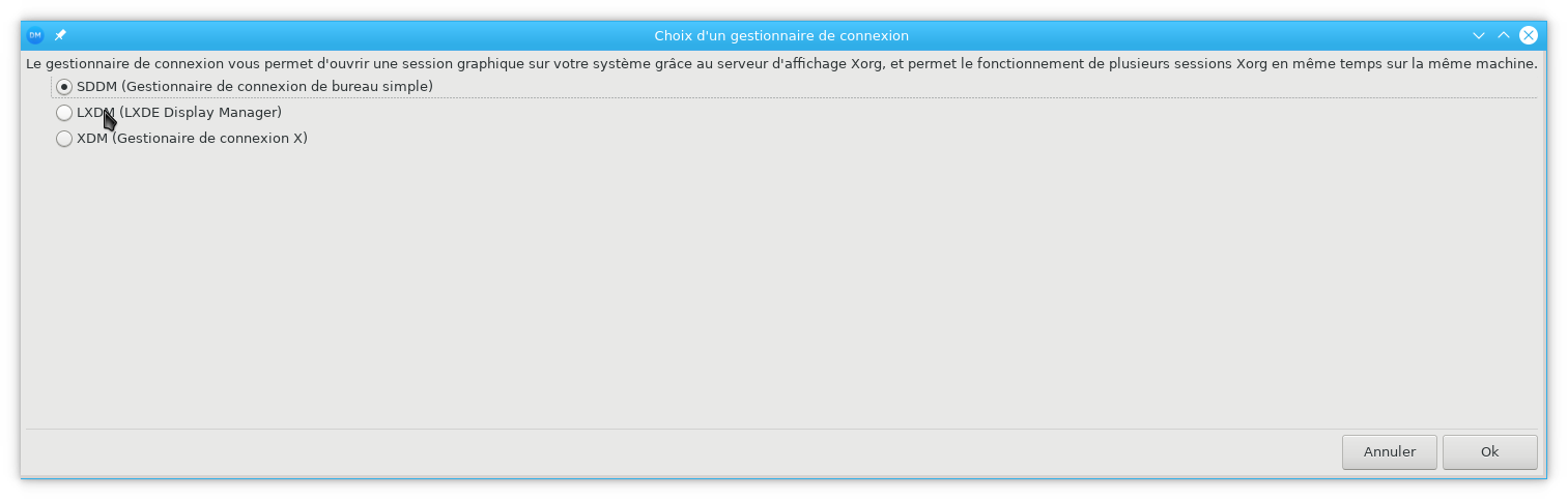

j'ai essayé d'agir sur le kdmrc en gros j’arrive a cacher tous les utilisateur sauf nobody, perso je pense que c'est carrement l’exécutable qui est bugué
bref au bout d'une plombe à chercher le probleme ça m'a saoulé alors j'ai remplacé kdm par lxdm et hop plus de nobody en plus perso je trouve lxdm plus sympa en plus d'etre super leger
pour ceux que cela interesse
su -Code TEXT :
mot de passe root
urpmi lxdm
drakdm &et vous cochez lxdm
