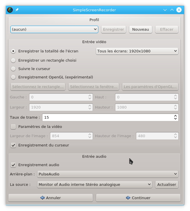

il n'y a pas tres longtemps j'ai essayé un tas de logiciel pour faire des vidéos de parties de jeux et mon number one c'est SimpleScreenRecorder (présent dans les depots mga6)
en 3 mots simple, léger et efficace et se qui ne gâche rien il est traduit en français

ça marche super bien ce SimpleScreenRecorder, c'est facile à utiliser, comme généralement je ne sais rien remplir de ce qui est demandé, là c'est cool tu laisses tout par défaut et ça marche nickel chrome, j'ai le son et la vidé en .mkv c'est cool. Bon je vais chercher pour voir s'il est possible en même temps d'enregistrer d'éventuels commentaires que le "pilote" pourrait faire pendant le vol.
Merci beaucoup pour ton aide.
