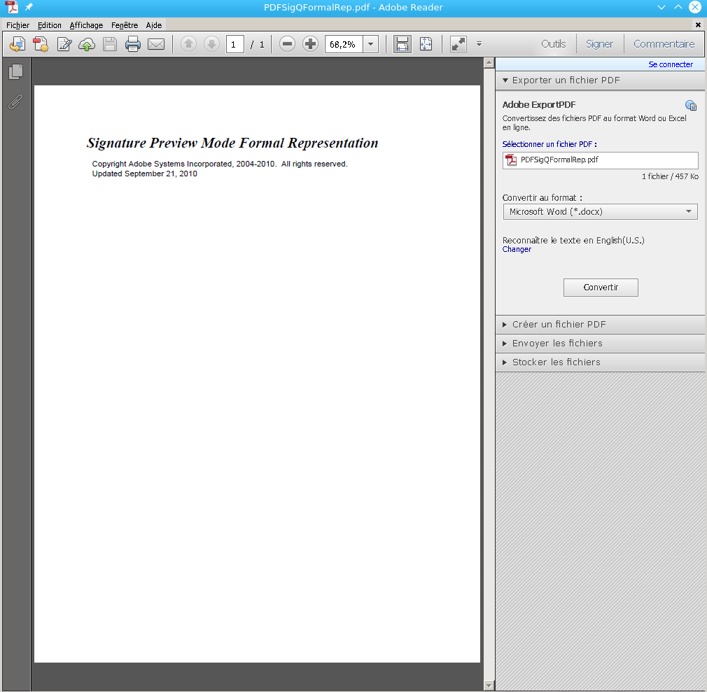

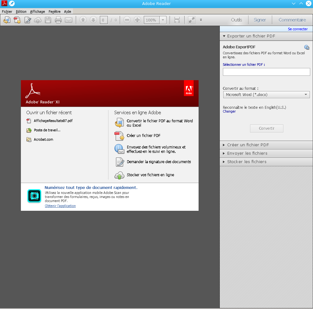

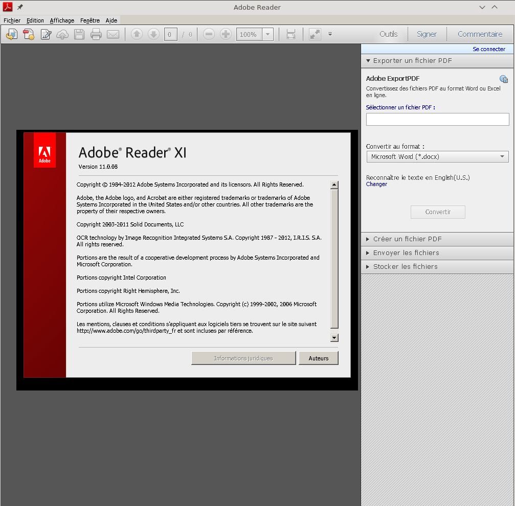

Ouvrir une console
mkdir $HOME/AboveReader cd $HOME/AboveReader wget https://raw.githubusercontent.com/Winetricks/winetricks/master/src/winetricks chmod +x winetricks env WINEPREFIX="/home/toto/AboveReader" ./winetricks msxml3 msxml6 wininet ie8 vcrun6 atmlib mspatcha cd ~/Téléchargements wget https://ardownload2.adobe.com/pub/adobe/reader/win/11.x/11.0.08/fr_FR/AdbeRdr11008_fr_FR.exe env WINEPREFIX="/home/toto/AboveReader" wine AdbeRdr11008_fr_FR.exe
de maniere generale preferer wine i586 (32bits) avec un système 64 bits néanmoins voici pour ceux (non-testé) qui ont le wine64 d'installé
mkdir $HOME/AboveReader cd $HOME/AboveReader wget https://raw.githubusercontent.com/Winetricks/winetricks/master/src/winetricks chmod +x winetricks WINEARCH=win32 env WINEPREFIX="/home/toto/AboveReader" ./winetricks msxml3 msxml6 wininet ie8 vcrun6 atmlib mspatcha cd ~/Téléchargements wget https://ardownload2.adobe.com/pub/adobe/reader/win/11.x/11.0.08/fr_FR/AdbeRdr11008_fr_FR.exe WINEARCH=win32 env WINEPREFIX="/home/toto/AboveReader" wine AdbeRdr11008_fr_FR.exe
ATTENTION LA VARIABLE "WINEARCH=" à n'utiliser qu'avec un prefix personnalisé le prefix par defaut .wine d'un systeme 64 bits sera en 64 bits donc conflit
ouvrir une console aussi bien wine32 que wine64 (creation de l'association de l'extension PDF à Above Reader 11)
PS: remplacer toto par votre nom d'utilisateur
touch $HOME/.local/share/applications/AboveReader.desktop echo "[Desktop Entry] Type=Application Name=Adobe Reader 11 MimeType=application/pdf; Exec=env WINEPREFIX="/home/toto/AboveReader" wine start /ProgIDOpen AcroExch.Document.11 %f NoDisplay=true StartupNotify=true Icon=29C9_AcroRd32.0" >>$HOME/.local/share/applications/AboveReader.desktop
testé et fonctionnel sous mageia 6 64 bits avec wine 32 bits version 2.0.2
pour les soucieux du logiciel libre je rappel qu'Above Reader est un logiciel propriétaire
