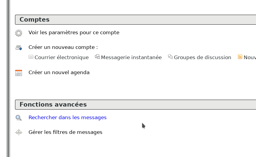

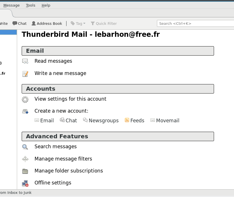

Je possède 2 PC tous les 2 avec Mageia 6 à jour et Thunderbird 52.2.1 mais cependant les 2 Thunderbird ont une interface différente.
Sur le laptop (TB en anglais), j'ai 4 options dans les fonctions avancées (Advanced features)
Sur le Desktop j'ai seulement 2 options dans les fonctions avancées

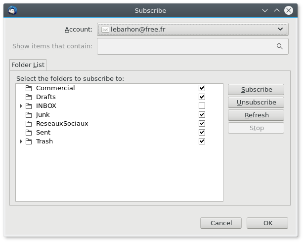

Or j'ai besoin de l'option "Manage folder subscriptions" car elle permet à Thunderbird de télécharger les courriers placés par le FAI dans des dossiers spéciaux (Commercial, junk....). Sans cette option, il est d'impossible de lire ces dossiers.

J'ai aussi deux machines, un desktop et un portable. Sur le desktop le compte est configuré en POP, et je n'ai que deux options, alors que le portable est configuré en IMAP et là j'ai les quatre options que tu souhaites.
JLB
Je suis exactement dans la même configuration que toi, POP pour le desktop et IMAP pour le laptop. Cela viendrait donc de là ! Bonne piste.
Mais pourquoi les utilisateurs configurés en POP n'auraient-ils pas le droit de lire une partie de leur courrier ?

Je suis loin d'avoir les connaissances nécessaires dans ces domaines, mais je suppose que cela peut résulter du fait que le compte POP rapatrie les messages valides sur la machine concernée et uniquement ceux-là, alors que le compte IMAP conserve tous les messages sur le serveur du FAI et qu'on doit pouvoir y accéder d'une manière ou d'une autre.
JLB
Bien, je n'ai plus qu'à passer en IMAP, de toutes façons, c'était à faire un jour.
