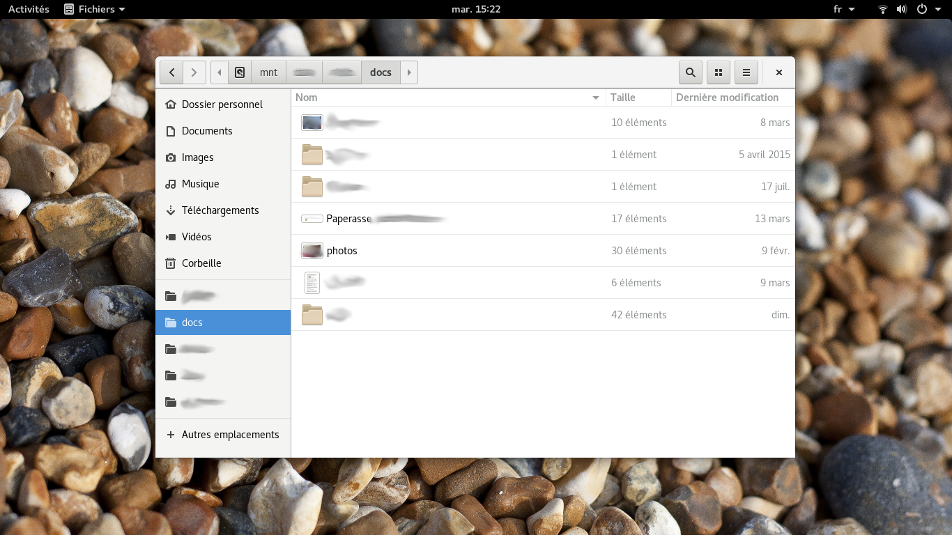

* D'abord nautilus qui affiche à la bonne franquette ce qu'il veut à la place de l'icône "dossier".

. J'ai dû passé suous Xorg car ma session ne se lance pas sous wayland avec le pilote libre de la carte graphique.Pour le problème de kdenlive j'ai signalé le bug il y a un mois. Il n'y a que trois ou quatre paquets à installer en réalité. Il n'y a pas besoin d'installer tout le task-plasma5-minimal.
