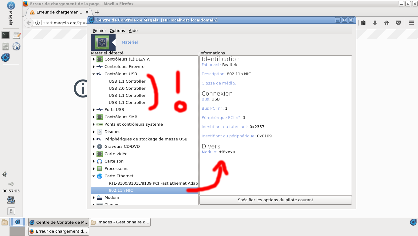

Pour commencer, voici la capture d'écran du Matériel dans le CCM :
La clef WiFi contient une puce Realtek, utilisant le pilote rtl8xxxu ; et je vais pouvoir le confirmer ensuite.
Mais les contrôleurs USB me gênent : seul un de mes quatre ports est en USB2, les autres sont en 1.1 ?! Le problème pourrait-il simplement provenir de là ?
Seulement, ce n'est pas écrit sur le capot du coup je n'ai pas eu la foi de les tester un à un.

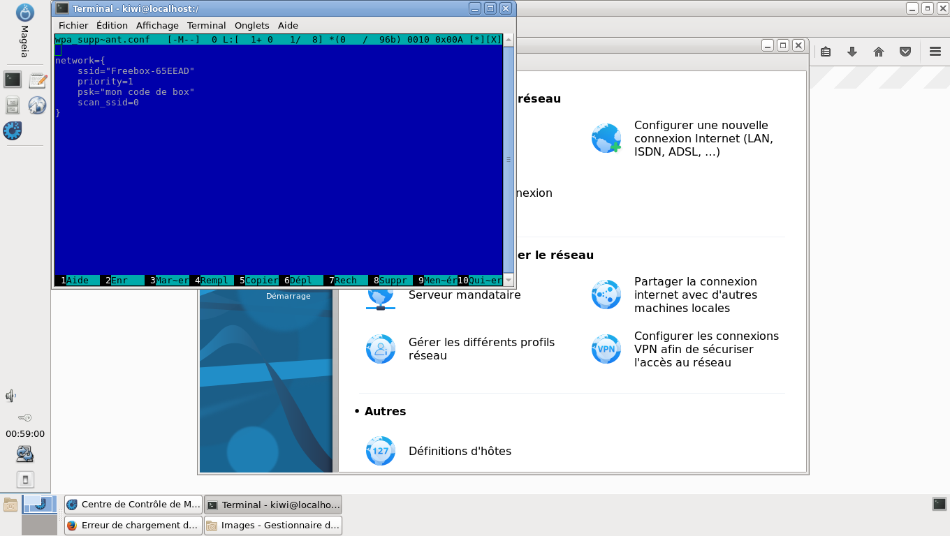

Alors j'ai fait mcedit /etc/wpa_supplicant.conf :
Je trouve que le contenu est un peu faible compte tenu des tous les champs que l'on peut remplir lorsque l'on configure la nouvelle connexion !

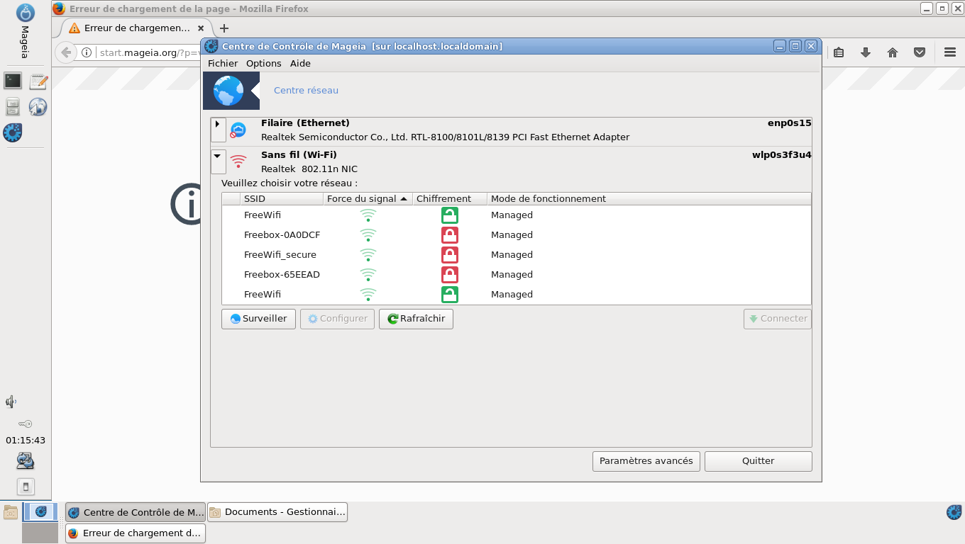

Et pourtant voici la capture des réseaux que je vois depuis le début
C'est juste là, y'a qu'à cliquer et... échec de connexion.

Pour continuer à avancer sur le problème, du fait d'un changement d'installation physique, j'ai une nouvelle question :
Est-il possible d'installer le paquet wpa_supplicant à partir du DVD d'installation de Mageia 6 ?
Fiat Lux !
OursoNoir Membre non connecté
- Inscrit le : 14/02/2016
Je retrouve le même problème que décrit plus haut, alors que je suis maintenant sur un autre ordinateur.
Donc le problème vient vraisemblablement du pilote de la clef (elle fonctionne parfaitement sous Windows)
Je vais persévérer à tester les différentes solutions proposées.
Avec un peu de chance ma prochaine connexion sur ce forum se fera depuis Mageia...
Fiat Lux !
Impossible depuis Mageia.
Mais sans souci depuis mon téléphone sous Android.
Je pense que le problème est plutôt du côté de mageia-applet.
