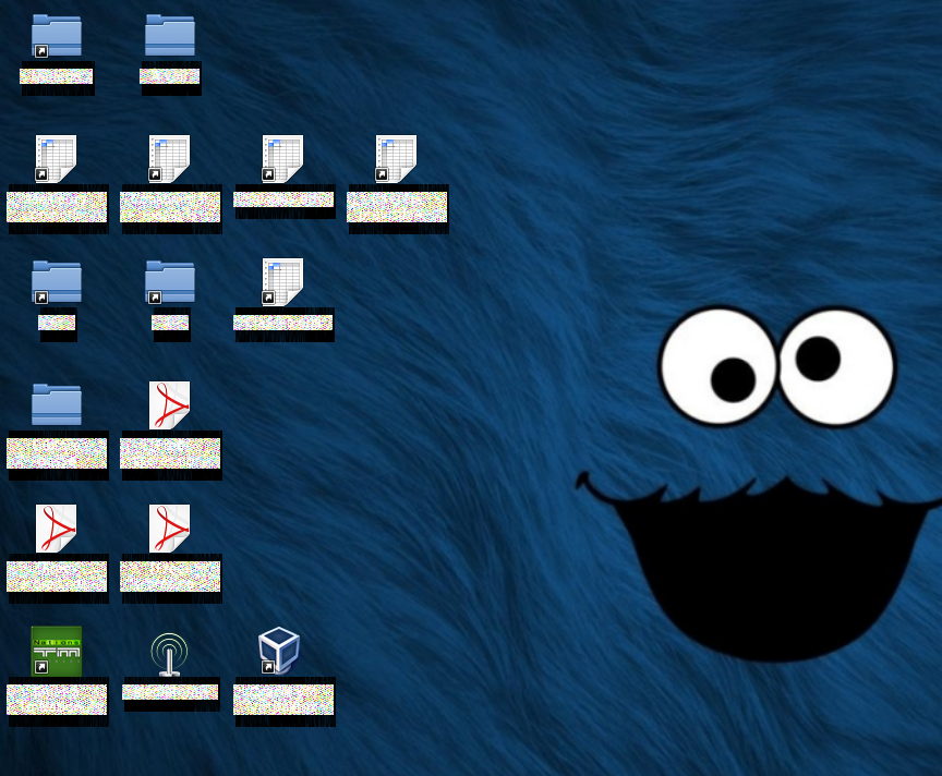

Suite à migration vers Mageia 6 depuis Mageia 5, je rencontre le problème suivant.
Après une sortie de mise en veille, le texte sous les icônes du bureau sont « parasités » et illisibles :
Le fait de bouger les icônes rétablit une situation normale, mais pas de rafraîchir le Bureau.
Ce n'est pas très grave, mais ça fonctionnait sous Mageia 5.
Si vous avez une idée...
Merci !
Édité par euclide24 Le 03/08/2017 à 10h44

et bien pareil chez moi mais pas de solution (je n ai d ailleur pas cherché )

Par contre, je ne rencontre ce problème que sur mon ordinateur fixe (carte mère : ASUS A88X-Plus et carte graphique : ASUS GT610 SL-2GD3-L).
En effet, je n'ai pas ce souci sur 2 portables (ASUS F75VC et ASUS X75VD).

Il y a un patch pour KWin 4.10 que j'ai testé sur notre KWin 4.9, mais ça n'avait pas l'air de faire effet. Il semblerait que c'est un problème entre Qt et NVIDIA, qui devrait être corrigé soit dans Qt soit directement dans les drivers NVIDIA, mais dans les deux cas on peut pas faire grand chose... :|

C'est un problème mineur pour moi, on verra avec le temps s'il disparaît.
