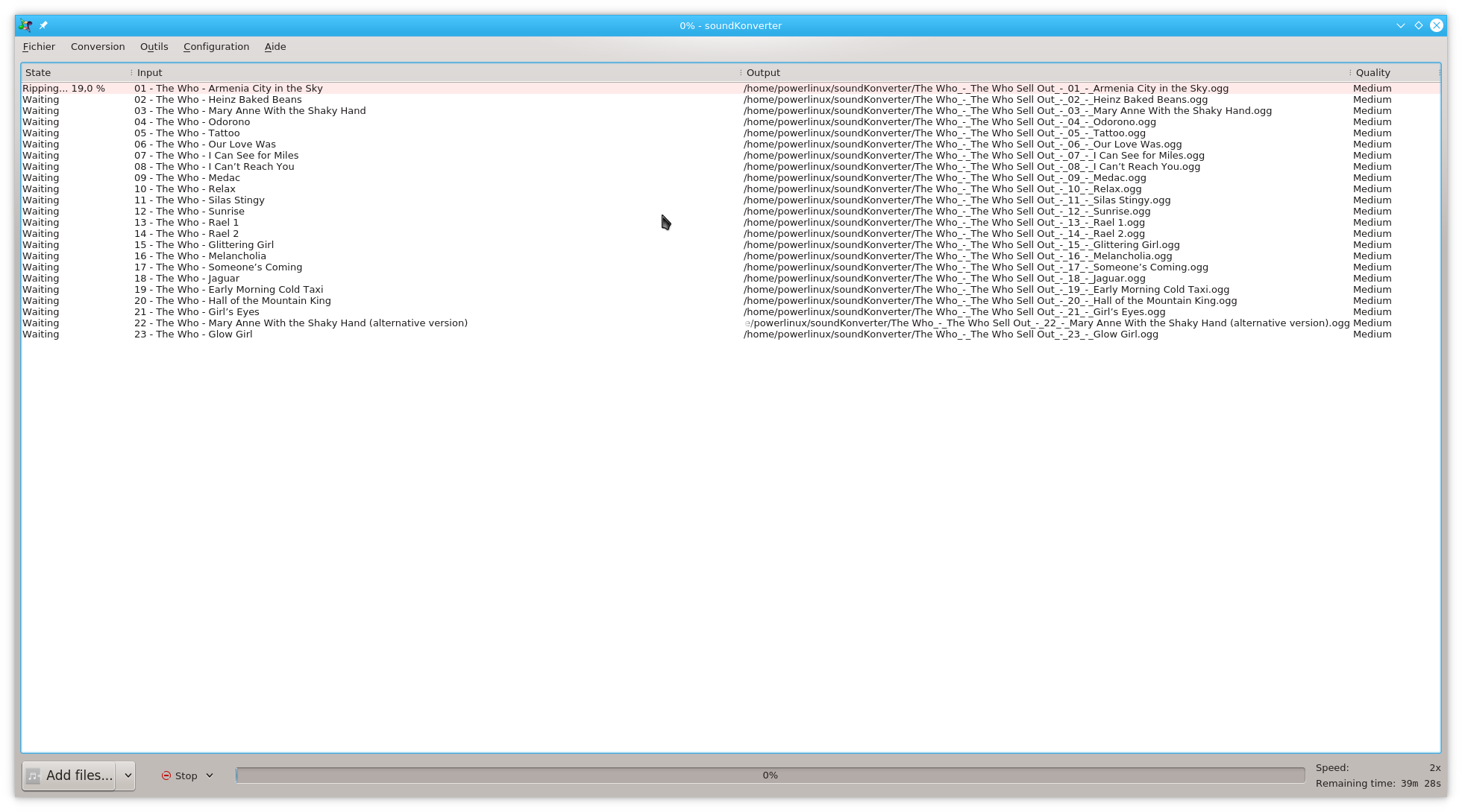

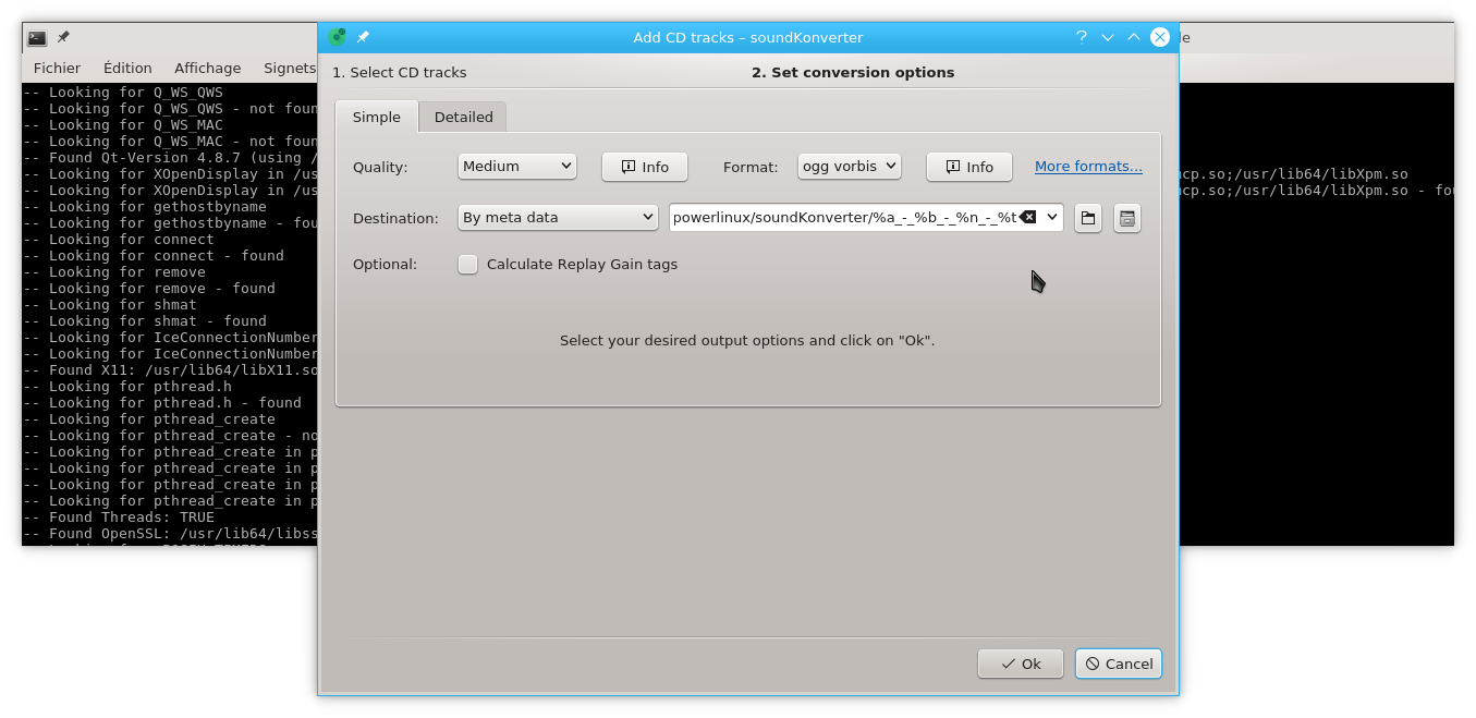

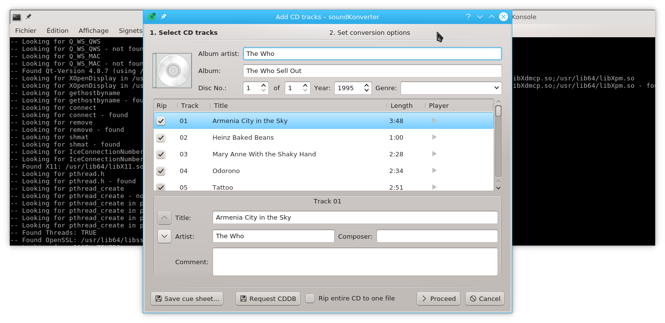

perso pour rip les cd et encoder les fichiers audio je trouve soundkonverter vraiment super
