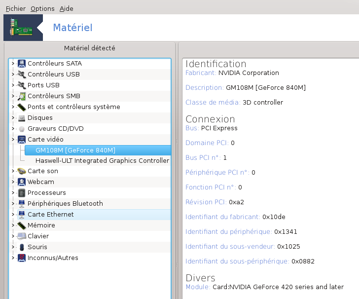

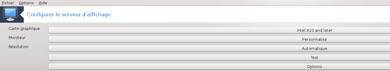

D’après la documentation: NVIDIA GeForce 840M - 2 GB Grafik
Dans le MCC
https://www.mageialinux-online.org/upload/carte_graphique.png
https://www.mageialinux-online.org/upload/carte_graphique2.png
https://www.mageialinux-online.org/upload/carte_graphique3.png
