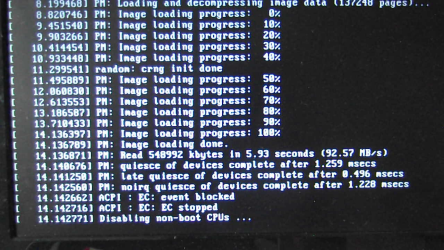

choucroot Membre non connecté
- Inscrit le : 07/08/2015
Juste avant cela, si je recommence avec un reboot en mode sans échec, et, comme il est précisé par la suite dans les traces, en ajoutant l'option no_console_suspend, j'obtiens les "dernières" traces suivantes:
S'il y en a qui ont une illumination, je suis preneur !
Si je résume : dès le kernel 4.9.35 (celui par défaut dans mga6), l'hibernation déconne ! Donc rien à voir avec XFCE, grub ou mga6 ou autre : c'est juste le kernel ... en tout cas c'est comme ça sur mon EEEPC
On fait quoi dans ces cas là ?
On fait un rapport de bug en précisant bien le matériel ... Mais bon, si c'est un soucis avec les dernières version de kernel sur eeepc, je suppose qu'il n'y a pas que mageia qui sera touché par ce soucis......
