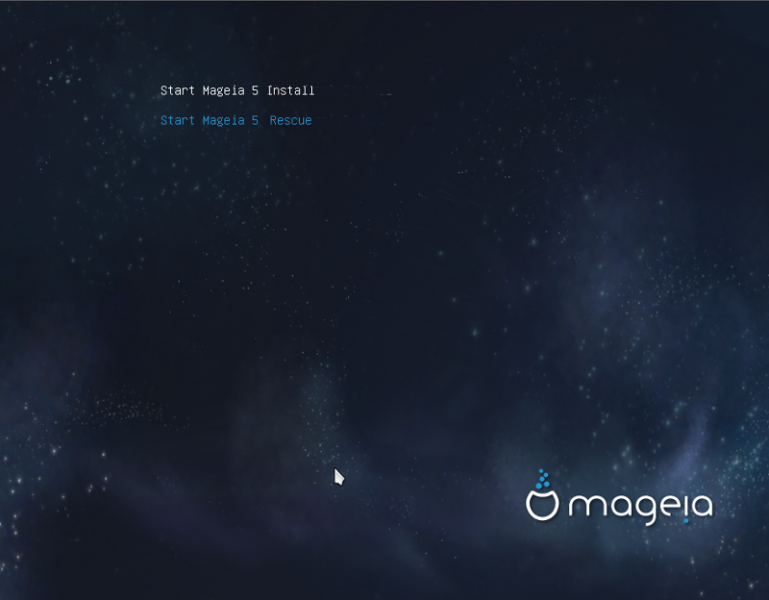

Je suppose que tu as installé Mageia 5, mais laquelle, Live, Classique ? Est-ce en mode Legacy ou UEFI ? Le chargeur est Grub Legacy ou Grub 2 ?
Si tu as installé à partir d'un DVD (ou clé USB) Classique et que tu es en mode Legacy avec Grub Legacy, alors si tu bootes sur le DVD tu peux choisir "Rescue" puis "Re-écrire le boot loader". Cela devrait suffire.
Si tu es en UEFI ou bien avec Grub2, redemande ici.

J'ai accompli la manip dictée dans le second paragraphe, Booter sur le DVD ayant servi à installer le système Mageia, choisir parmi les options proposées l'option "Rescue", et "Re-installer le boot loader". J'ai toujours le même problème, le chargeur d'amorçage propose Windows parmi les systèmes, mais ne parvient pas à le faire démarrer, avec toujours le même message.

Windows 10 installé d'origine l'est presque toujours en mode UEFI et tu as ajouté Mageia en mode BIOS ou CSM avec Grub Legacy qui ne peut démarrer Windows. J'ignore pourquoi Mageia ne s'est pas calé automatiquement sur ce mode ?
Dans un premier temps, il faut récupérer Windows en entrant dans le firmware (le BIOS) du laptop pour le remettre en mode UEFI (en général dans un onglet "sécurité"). En profiter pour trouver l'ordre de boot (en général dans un onglet "boot" ou équivalent) et remettre en priorité la ligne qui mentionne Windows (peut-être est-elle la seule).
Vérifier que Windows démarre comme avant, sans passer par Grub.
Si ce n'est pas le cas, utiliser le CD de réparation Windows pour booter dessus et choisir "Réparer". Il va ré-écrire le chargeur d'amorçage.
Une fois Windows fonctionnel, prendre soin de désactiver le démarrage rapide et de l'arrêter complètement, pas de mode veille. Aller dans le firmware pour désactiver le Secure boot et booter sur le DVD de Mageia. L'écran d'accueil doit être celui là
Si tu as un autre écran, avec un menu en bas arrête tout. Sinon, continue l'installation en récupérant les mêmes partitions que la première fois.
Si tu n'es pas trop pressé, il serait plus prudent d'attendre Mageia 6 et le retour du wiki avec des modes op détaillés et des captures d'écran.
