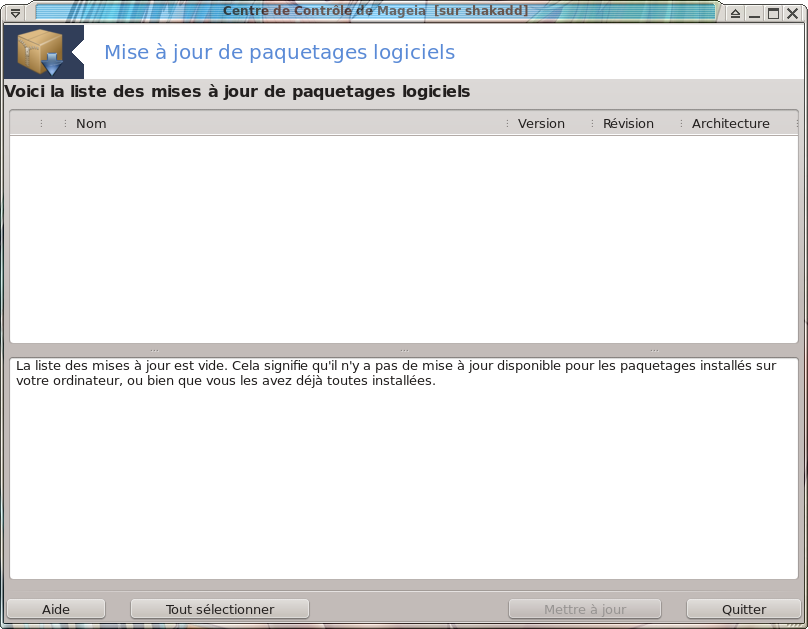

j'ai recement eu un soucis avec une mise a jour flash qui ne s'installait pas (le probleme s'est regle de lui meme a l'instant avec la MAJ de firefox - etait-ce lie ? - je l'ignore)
cependant pour en savoir plus et avoir un eventuel message d'erreur j'ai lance une MAJ via la console ... et la surprise
donc voici l'ecran de MAJ du MCC
et pourtant dans la console j'ai ceci:
Caché:
urpmi --auto-update le média « Core Release (distrib1) » est à jour le média « Core Updates (distrib3) » est à jour $MIRRORLIST: media/core/backports/media_info/20170621-113742-synthesis.hdlist.cz média « Core Backports (distrib7) » mis à jour $MIRRORLIST: media/core/backports_testing/media_info/20170621-204204-synthesis.hdlist.cz média « Core Backports Testing (distrib9) » mis à jour le média « Nonfree Release (distrib11) » est à jour le média « Nonfree Updates (distrib13) » est à jour le média « Tainted Release (distrib21) » est à jour le média « Tainted Updates (distrib23) » est à jour le média « Core 32bit Release (distrib31) » est à jour le média « Core 32bit Updates (distrib32) » est à jour le média « Nonfree 32bit Release (distrib36) » est à jour le média « Nonfree 32bit Updates (distrib37) » est à jour le média « Tainted 32bit Release (distrib41) » est à jour le média « Tainted 32bit Updates (distrib42) » est à jour Afin de poursuivre la mise à jour, les paquetages suivants doivent être désinstallés : freecad-0.15-1.mga5.x86_64 (en raison du manque de python-pivy, car freecad-data == 0.15-1.mga5 est non satisfait) freecad-data-0.15-1.mga5.noarch (car freecad == 0.15-1.mga5 est non satisfait) python-pivy-0.5.0-2.mga5.x86_64 (en raison du manque de libSoQt.so.20()(64bit)) (o/N) o Pour satisfaire les dépendances, les paquetages suivants vont être installés : Paquetage Version Révision Arch (média « Core Release (distrib1) ») lib64rubberband2 1.8.1 6.mga5 x86_64 (média « Core Backports (distrib7) ») hplip-model-data 3.15.11 1.mga5 x86_64 lib64hpip0 3.15.11 1.mga5 x86_64 mixxx 2.0.0 1.mga5 x86_64 widelands b19 1.mga5 x86_64 widelands-basic-data b19 1.mga5 noarch widelands-i18n b19 1.mga5 noarch widelands-maps b19 1.mga5 noarch widelands-music b19 1.mga5 noarch (média « Core Backports Testing (distrib9) ») lib64torrent-rasterbar8 1.0.10 1.mga5 x86_64 nano 2.4.2 1.mga5 x86_64 python-libtorrent-rasterbar 1.0.10 1.mga5 x86_64 (média « Tainted Release (distrib21) ») cdrdao 1.2.3 10.mga5.tain> x86_64 faad2 2.7 9.mga5.taint> x86_64 (recommandé) gstreamer0.10-faad 0.10.23 22.mga5.tain> x86_64 (recommandé) gstreamer0.10-lame 0.10.19 14.mga5.tain> x86_64 (recommandé) gstreamer0.10-xvid 0.10.23 22.mga5.tain> x86_64 (recommandé) gstreamer1.0-a52dec 1.4.3 2.mga5.taint> x86_64 gstreamer1.0-amrnb 1.4.3 2.mga5.taint> x86_64 (recommandé) gstreamer1.0-faad 1.4.3 2.mga5.taint> x86_64 (recommandé) gstreamer1.0-lame 1.4.3 2.mga5.taint> x86_64 (recommandé) gstreamer1.0-plugins-bad 1.4.3 2.mga5.taint> x86_64 gstreamer1.0-plugins-ugly 1.4.3 2.mga5.taint> x86_64 gstreamer1.0-x264 1.4.3 2.mga5.taint> x86_64 (recommandé) lame 3.99.5 10.mga5.tain> x86_64 (recommandé) lib64dvdcss2 1.3.0 3.mga5.taint> x86_64 lib64gstbadbase1.0_0 1.4.3 2.mga5.taint> x86_64 lib64gstbadvideo1.0_0 1.4.3 2.mga5.taint> x86_64 lib64gstbasecamerabinsrc1.0_0 1.4.3 2.mga5.taint> x86_64 lib64gstcodecparsers1.0_0 1.4.3 2.mga5.taint> x86_64 lib64gstgl1.0_0 1.4.3 2.mga5.taint> x86_64 lib64gstmpegts1.0_0 1.4.3 2.mga5.taint> x86_64 lib64gstphotography1.0_0 1.4.3 2.mga5.taint> x86_64 lib64gsturidownloader1.0_0 1.4.3 2.mga5.taint> x86_64 lib64gstwayland1.0_0 1.4.3 2.mga5.taint> x86_64 lib64opal3.10.10 3.10.10 8.mga5.taint> x86_64 lib64opal3.10.10-plugins 3.10.10 8.mga5.taint> x86_64 libdca-tools 0.0.5 8.mga5.taint> x86_64 (recommandé) mencoder 1.1.1 12.r37337.3.> x86_64 mplayer 1.1.1 12.r37337.3.> x86_64 task-codec-audio 4 4.mga5.taint> noarch task-codec-video 4 4.mga5.taint> noarch task-obsolete 5 41.mga5.tain> noarch x264 0.142 0.20140831.s> x86_64 (recommandé) (média « Tainted Updates (distrib23) ») libquicktime 1.2.4 10.1.mga5.ta> x86_64 (recommandé) libquicktime-faad 1.2.4 10.1.mga5.ta> x86_64 (recommandé) libquicktime-lame 1.2.4 10.1.mga5.ta> x86_64 (recommandé) libquicktime-x264 1.2.4 10.1.mga5.ta> x86_64 (recommandé) (média « Tainted 32bit Release (distrib41) ») libdvdcss2 1.3.0 3.mga5.taint> i586 (recommandé) (média « Tainted 32bit Updates (distrib42) ») libquicktime0 1.2.4 10.1.mga5.ta> i586 (recommandé) un espace de 142Mo sera libéré. 188Mo de paquets seront récupérés. Procéder à l'installation des 50 paquetages ? (O/n) n
du coup je m'interroge, la Mise a jour du MCC ne prend pas tout en compte ?
ou est-ce un probleme de config/parametrage de mon cote ?
merci a qui voudra bien m'eclairer
Es-tu retourné sur le MCC après la console ? Il se peut que des mises à jour arrivent entre le moment où tu quittes le MCC et arrives sur le console.

selecting lib64dvdcss2-1.3.0-3.mga5.tainted.x86_64
selecting mencoder-1.1.1-12.r37337.3.mga5.tainted.x86_64
set_rejected: mencoder-1.1.1-12.r37337.3.mga5.x86_64
selecting lib64gstphotography1.0_0-1.4.3-2.mga5.tainted.x86_64
set_rejected: lib64gstphotography1.0_0-1.4.3-2.mga5.x86_64
selecting task-obsolete-5-41.mga5.tainted.noarch
set_rejected: lib64soqt20-1.5.0-4.mga5.x86_64
selecting lib64gstbadvideo1.0_0-1.4.3-2.mga5.tainted.x86_64
set_rejected: lib64gstbadvideo1.0_0-1.4.3-2.mga5.x86_64
selecting task-codec-audio-4-4.mga5.tainted.noarch
set_rejected: task-codec-audio-4-4.mga5.noarch
selecting lib64gstgl1.0_0-1.4.3-2.mga5.tainted.x86_64
set_rejected: lib64gstgl1.0_0-1.4.3-2.mga5.x86_64
selecting lib64gstmpegts1.0_0-1.4.3-2.mga5.tainted.x86_64
set_rejected: lib64gstmpegts1.0_0-1.4.3-2.mga5.x86_64
selecting cdrdao-1.2.3-10.mga5.tainted.x86_64
set_rejected: cdrdao-1.2.3-10.mga5.x86_64
installed lib64opal3.10.10-3.10.10-8.mga5.x86_64 is conflicting because of unsatisfied lib64opal3.10.10-plugins[== 3.10.10-8.mga5]
promoting lib64opal3.10.10-3.10.10-8.mga5.tainted.x86_64 because of conflict above
installed python-pivy-0.5.0-2.mga5.x86_64 is conflicting because of unsatisfied libSoQt.so.20()(64bit)
set_rejected: python-pivy-0.5.0-2.mga5.x86_64
installed freecad-0.15-1.mga5.x86_64 is conflicting because of unsatisfied python-pivy
promoting python-pivy-0.5.0-2.mga5.i586 because of conflict above
no packages match python-pivy (it is either in skip.list or already rejected)
set_rejected: freecad-0.15-1.mga5.x86_64
installed freecad-data-0.15-1.mga5.noarch is conflicting because of unsatisfied freecad[== 0.15-1.mga5]
set_rejected: freecad-data-0.15-1.mga5.noarch
installed freecad-0.15-1.mga5.x86_64 is conflicting because of unsatisfied freecad-data[== 0.15-1.mga5]
requested gstreamer1.0-x264, gstreamer0.10-xvid, x264, libquicktime-x264, libxvid4, libquicktime0, libdvdcss2 recommended by task-codec-video-4-4.mga5.tainted.noarch
no packages match libxvid4 (it is either in skip.list or already rejected)
selecting libquicktime0-1.2.4-10.1.mga5.tainted.i586
selecting x264-0.142-0.20140831.stable.4.mga5.tainted.x86_64
selecting libdvdcss2-1.3.0-3.mga5.tainted.i586
selecting libquicktime-x264-1.2.4-10.1.mga5.tainted.x86_64
requiring libquicktime[== 1.2.4] for libquicktime-x264-1.2.4-10.1.mga5.tainted.x86_64
chosen libquicktime-1.2.4-10.1.mga5.tainted.x86_64 for libquicktime[== 1.2.4]
selecting libquicktime-1.2.4-10.1.mga5.tainted.x86_64
selecting gstreamer1.0-x264-1.4.3-2.mga5.tainted.x86_64
selecting gstreamer0.10-xvid-0.10.23-22.mga5.tainted.x86_64
requested gstreamer0.10-lame, faad2, gstreamer1.0-faad, lame, gstreamer1.0-amrnb, libquicktime-faad, gstreamer1.0-lame, gstreamer1.0-dts, gstreamer0.10-faad, libquicktime-lame, libdca-tools recommended by task-codec-audio-4-4.mga5.tainted.noarch
selecting gstreamer1.0-lame-1.4.3-2.mga5.tainted.x86_64
selecting libdca-tools-0.0.5-8.mga5.tainted.x86_64
selecting lame-3.99.5-10.mga5.tainted.x86_64
selecting libquicktime-lame-1.2.4-10.1.mga5.tainted.x86_64
selecting libquicktime-faad-1.2.4-10.1.mga5.tainted.x86_64
selecting gstreamer1.0-faad-1.4.3-2.mga5.tainted.x86_64
selecting faad2-2.7-9.mga5.tainted.x86_64
selecting gstreamer0.10-faad-0.10.23-22.mga5.tainted.x86_64
selecting gstreamer1.0-amrnb-1.4.3-2.mga5.tainted.x86_64
no packages match gstreamer1.0-dts (it is either in skip.list or already rejected)
selecting gstreamer0.10-lame-0.10.19-14.mga5.tainted.x86_64
opening rpmdb (root=, write=)
un espace de 167Mo sera libéré.
9.3Mo de paquets seront récupérés.
Procéder à l'installation des 38 paquetages ? (O/n) n
unlocking rpm database
unlocking urpmi database
EXITING (pid=32025)
getting lock on urpmi
EXITING (pid=32025)
PS:
... C'est peut être un souci lié au fait que Core Backports est activé, mais pas Nonfree Backports et Tainted Backports, alors que Nonfree Release et Tainted Release sont activés. Mais l'erreur avec soqt est bizarre.
je precise que j'ai desactive le depot backport
Édité par shaka Le 02/07/2017 à 11h21
