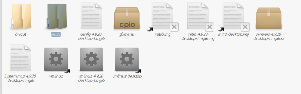

Voila une capture d'écran faite depuis Sarah .
Y'a pas un moyen de faire un lien vers ici depuis mageia5
Lebarhon expliquait que lors de l'installation, il fallait vérifier que "détecter les autres OS" était cochée, et tu devrais trouver l'entrée de Sarah automatiquement dans ton nouveau grub2.
