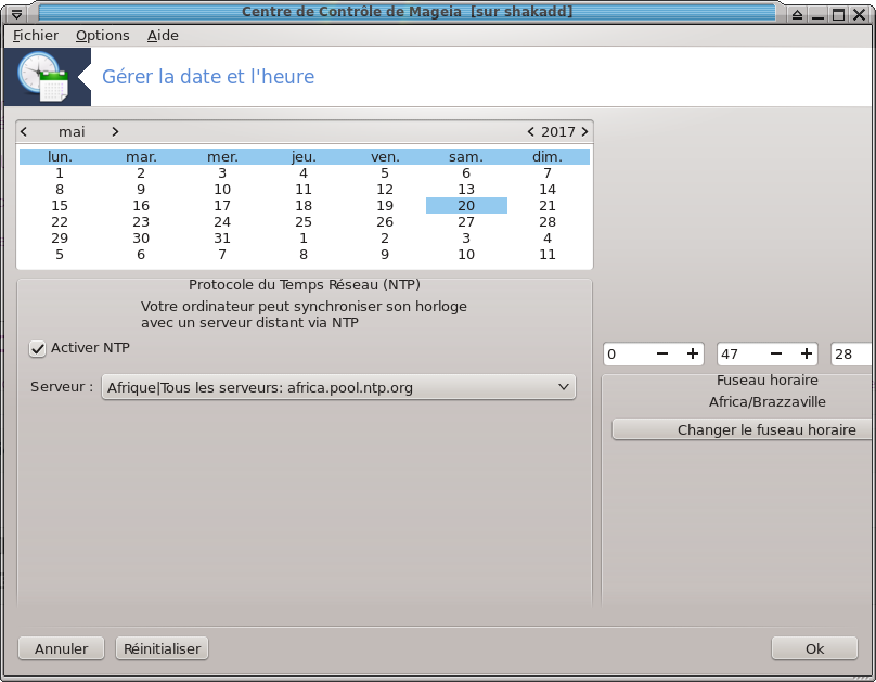

tu as active NTP dans le CCM ?

Oui je l'ai fait, et l'heure indiquée dans le CCM que dans le menu KDE idoine, est bien la bonne.
Sur les plasmoides, l'heure était également correcte.
Celle du tableau de bord, par contre, avançait de 2 heures.
Mais j'ai trouvé la solution : dans la boite à miniature, "configurer l'horloge numérique", UTC était coché en même temps que Paris. Bizarre, je n'avais jamais coché cette option.
Enfin ça fonctionne, c'est le principal.
