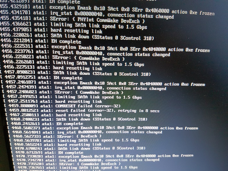

j'ai installé Alcasar depuis peu sur un serveur, et depuis a la suite du démarrage d'alcasar voici ce qu'il m'affiche
avez vous une idée du problème rencontré ?
Je ne sais pas si cela est lié mais le système n'est pas stable et demande à être relancer régulièrement sinon perte des connexions (pas pratique car relier a un système de vidéosurveillance 24/24).
merci d'avance,
Toutes les recherches que j'ai faites sur les messages d'erreur ci-dessus incriminent le contrôleur du disque dur ou le paramétrage du BIOS entre SATA et PATA. Normalement, rien à voir avec Alcasar.
Ce peut être un matériel défaillant ou une incompatibilité entre le disque et la carte mère.
