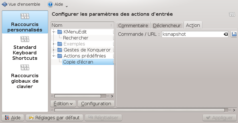

Si Ksnapshot ne te convient pas, tu peux utiliser Shutter, disponible dans les dépôts. C'est beaucoup plus complet que Ksnapshot, notamment pour les menus contextuels.
Dans l'outil de configuration de KDE, ligne "Apparence et comportement général", icône "Raccourcis et gestes"

Et merci à Papoteur pour le rappel de config.
