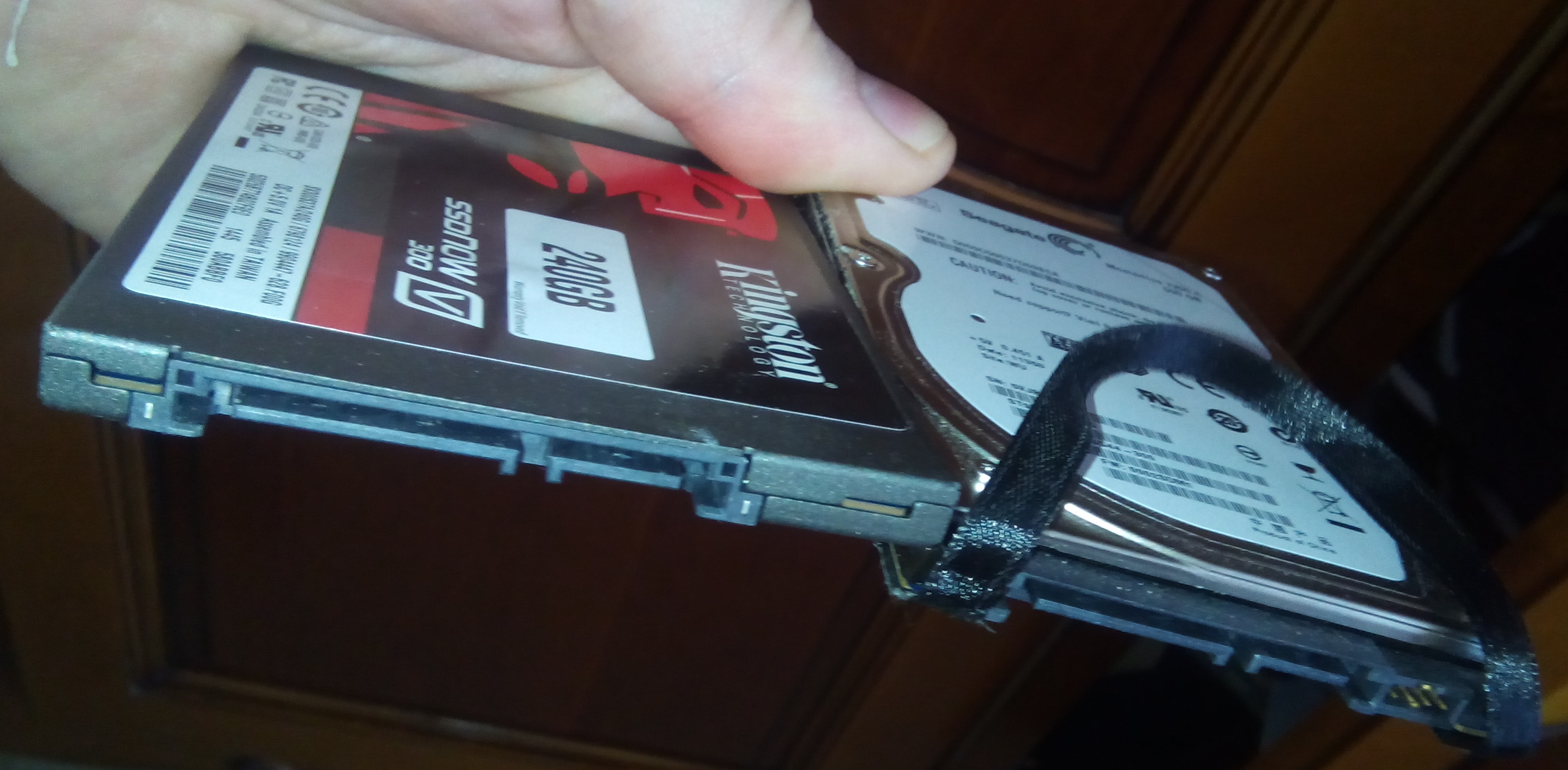

Peux-tu joindre une photo/image de la connectique de tes SSD?

A gauche un SSD et a droite un DD

Il existe 2 formats de SSD
- le sata, strictement identique aux disques, connexion par câble (montré par Thierry)
- une connexion directe sur la carte mère pour les ultra portables et note-books, avec plein de variantes : M2, msata, ultra sata, PCI-E ....
