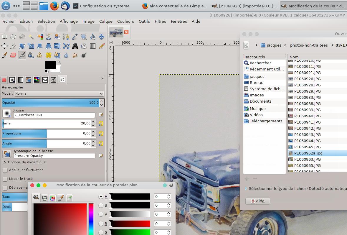

Voici une capture d'écran pour donner une idée.

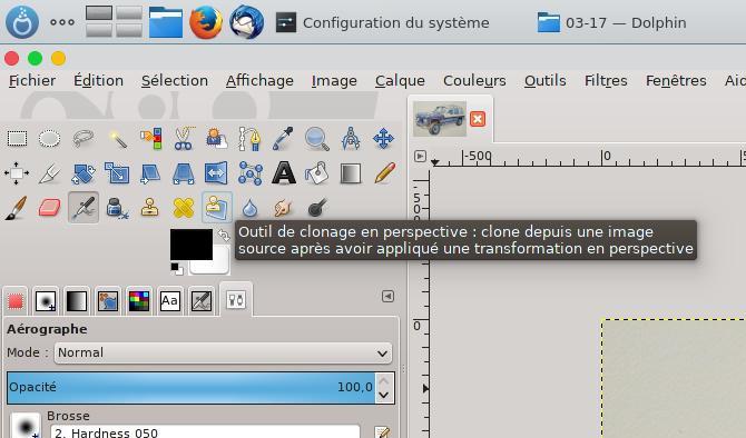

Problème identique avec inkscape.
Il semble bien que ce soit un problème de compatibilité des thèmes gtk avec kde(kf5).
J'ai résolu le problème de la façon suivante.
IDans un premier temps, nstallation via le mcc du paquet oxygen-gtk
Puis dans configuration du système / apparence des applications / style des applications gnome (gtk) , j'ai mis le thème gtk2 oxygène.
De plus j'ai mis également le thème oxygène pour kde.
Ainsi le style de toutes les applis gtk (firefox, thunderbird...)sont en cohérence graphiquement avec kde. Les fenêtres d'aide sont sur fond noir.(voir ci-dessous avec inkscape et gimp2).
