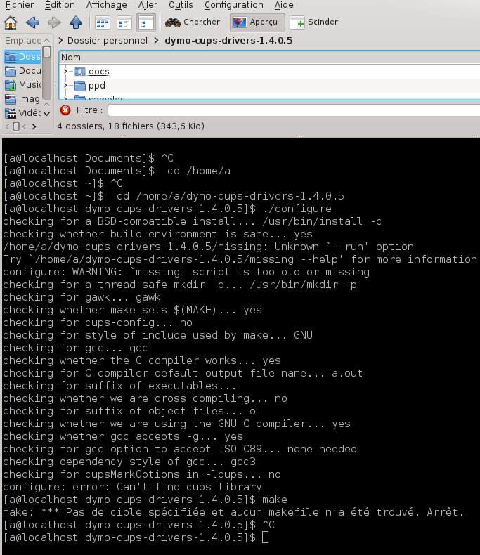

Pour m@rco j'ai suivi et compris la logique de l'installation. Mais il semble y avoir un souci. Je mets l'image du dossier et de la Konsole
Il semble manquer ceci :
configure: error: Can't find cups library
J'ai cherché dans le CCM et je me demande ce qui manque ... Si on cherche "library", il n'y a pas de cups library, et si on cherche cups, il n'y a pas non plus de cups library.
Je dois passer à coté de quelque-chose ?
Édité par magnux77 Le 07/03/2017 à 18h30
voir libcups devel via ccm
De plus tant que le configure se termine en erreur, pas besoin d'aller plus loin

Après son installation j'ai suivi la procédure et tout est allé parfaitement jusqu'au bout
Tout marche !
