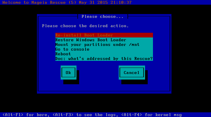

Une autre solution est de booter sur le DVD de la mageia 5 et de passer en mode secours. Tu passes ensuite en mode console et force le clavier en français.
loadkeys frLa commande bklid n'est pas sur le livecd mais tu peux exécuter la commande suivante

Ensuite, l'uuid est également présent dans la configuration du grub (cf /etc/default/grub) . il faudra peut être le réinstaller avec la nouvelle valeur. Mais grub, Ca me dépasse. Je pense que d'autres pourront t'expliquer comme le réinstaller via une commande, même si en principe le mode rescue propose de reinstaller le bootloader

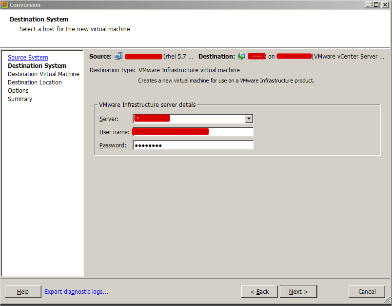

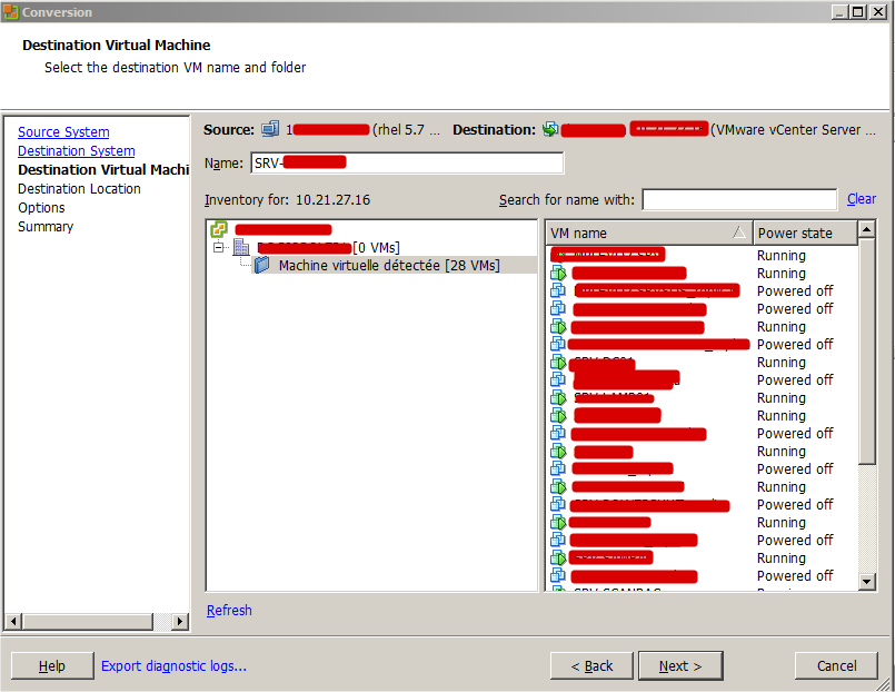

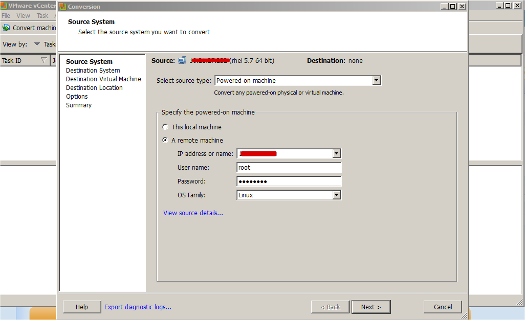

Pour virtualiser sur ESXi, il est préférable de faire le P2V avec les outils de VMWare (qui vont par ailleurs faire le ménage des services et drivers plus utilisés, notamment des cartes RAID, etc etc...)
L'outil en question est VMWare Converter : http://www.vmware.com/products/converter.html
Je suis encore au boulot, donc je te fais une démo (sans aller au bout) avec capture à l'appui, et c'est très bien géré, l'outil est fait pour cela :
