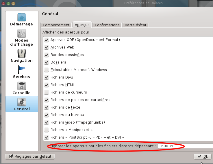

Finalement, l'astuce décrite ci dessous remontée par OPS56 fonctionne également sur Cauldron Plasma 5. J'étais passé à côté apparemment, à moins que des correctifs mageia ou synology récents aient solutionnés le soucis.
OPS56:
Bonjour Niphredil,
Par défaut, il n'affiche pas les vignettes des sources externes.
La valeur par défaut est à 0, il faut la changer et c'est OK.
Cela fonctionne également sous gnome 2.24 après avoir modifié une option de nautilus pour autoriser l'affichage des vignettes pas uniquement pour les fichiers de l'ordinateur (cf au niveau des préférences)
