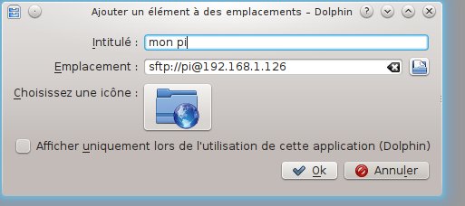

m@rco123 :
je comprend pas le pb !
J'ai 2 rasp, j'y accède facilement via dolphin, je peux écrire effacer modifier tout et n'importe quoi
sans pb .. pour le home, je n'utilise rien d'autre !

Salut M@rco, ça m'interesse...
Comment as-tu fais pour que ça fonctionne ???
Édité par Sylv_01 Le 01/02/2017 à 11h46

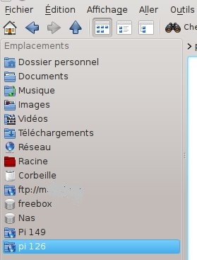

sur emplacements bouton droit / ajouter
tu renseignes les champs

C'est du ftp ???
Ok je vais essayer ça...

Un grand merci à toi m@rco
Évidement il faut que ton pi soit sur le même réseau avec une ip fixe et que tu restes en local pour pas t'exposer !
