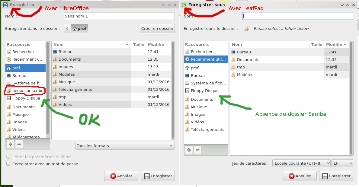

Par contre je me suis aperçu que les problèmes de droits que j'ai signalés sont plus subtils que ce que j'avais indiqué.
Supposons que je monte un dossier smb://scribe/perso comme je l'ai décrit plus haut (par pcmanfm par exemple).
À l'apparition de la boîte de dialogue de connexion, je tape l'identifiant d'un utilisateur (prof ou élève) puis son mot de passe.
Je me retrouve bien dans le bon dossier distant, je vois l'arborescence et je peux m'y promener.
MAIS les droits sur les fichiers ne sont pas les mêmes selon le type de fichier :
- les fichiers .odt peuvent être ouverts, lus et modifiés (LibreOffice) ;
- alors que les fichiers .txt ne peuvent être ni lus, ni modifiés (avec LeafPad) ;
- ni les fichiers .jpeg.
Cela se voit aussi dans la fenêtre d'enregistrement des logiciels :
- dans LibreOffice, le dossier //scribe/perso apparaît bien ;
- dans la fenêtre de LeafPad il est absent.
Une capture d'écran :
Si je pouvais faire en sorte que le système se comporte de la même façon pour tous les types de fichier, ce serait gagné !
Je n'ai aucune idée d'où vient le problème.

Après quelques recherches qui ont pris un peu de temps, les problèmes de lecture/écriture que je rencontrais avec pcmanfm ont pu être résolus grâce à l'installation du paquet gvfs-fuse
Chaque élève (ou prof) peut désormais accéder à son dossier partagé sur le serveur à l'aide d'un simple clic sur une icône du bureau LXDE, qui a pour effet de faire apparaître une boîte de dialogue dans laquelle il suffit d'entrer l'identifiant suivi du mot de passe.
Au cas où quelqu'un serait intéressé, cette icône est un fichier dont le contenu est :
Code :
[Desktop Entry]
Type=Link
Name=perso
Icon=folder
URL=smb://scribe/perso/
Merci d'avoir pris le temps de me lire et d'avoir répondu à mes questions.
Je reste bluffé par la rapidité, la facilité d'utilisation et la stabilité de Linux et Mageia en conditions réelles d'utilisation, et ce sur des ordinateurs de plus de 8 ans !
